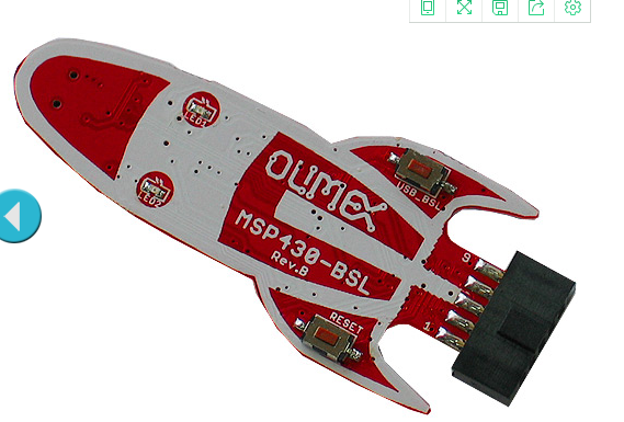

MSP430F2131 BSL UART烧写
第一次使用MSP430F2131,再次请教。
关于BSL烧写,MSPBSL_Scripter_win.zip,脚本是这样的,
LOG
MODE FRxx UART 9600 COM188                    // 这里的模式,对于MSP430F2131,我需要填写什么呢?
RX_PASSWORD pass32_wrong.txt
DELAY 2000
RX_PASSWORD pass32_default.txt                // 密码是我这边随机生成,主要用来读出固件使用对吧?
RX_DATA_BLOCK blinkLED_FR6989.txt
CRC_CHECK 0x4400 0x0020                         // 这一行的含义是怎样的呢?
SET_PC 0x4400
