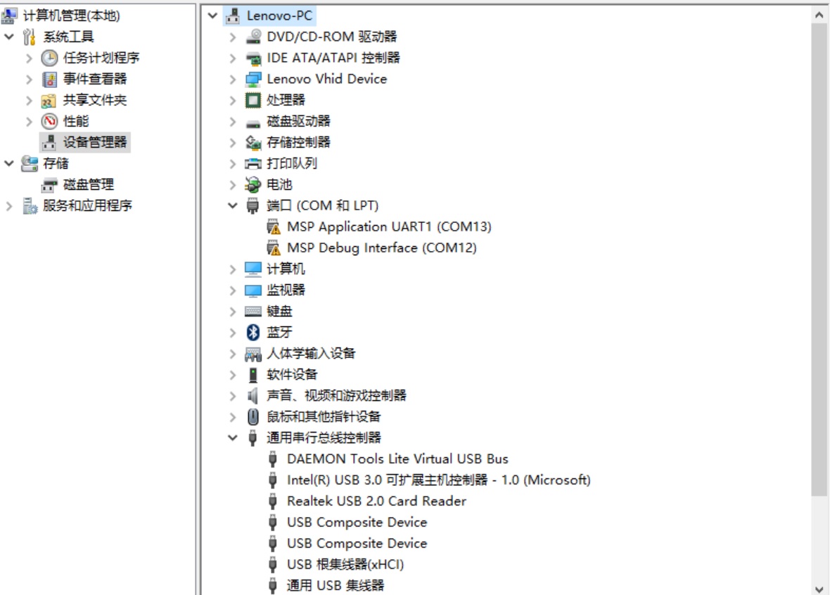

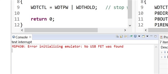

我使用的是ccs7版本去编译还是是win10的系统,最开始一星期我都用着挺好的,但是现在一直出现这种问题,不知道要如何解决。我看以前的帖子说是驱动的问题我也去试着更新了驱动但是好像一直没用,我又换了几个单片机但是也都没用,已经在这个问题上耽搁了好几天了,希望有大神可以解答我的困惑。

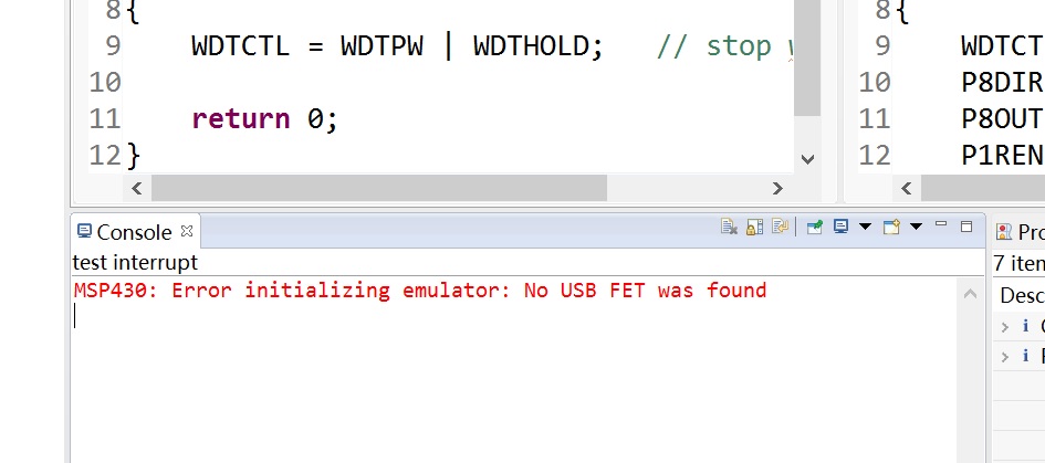

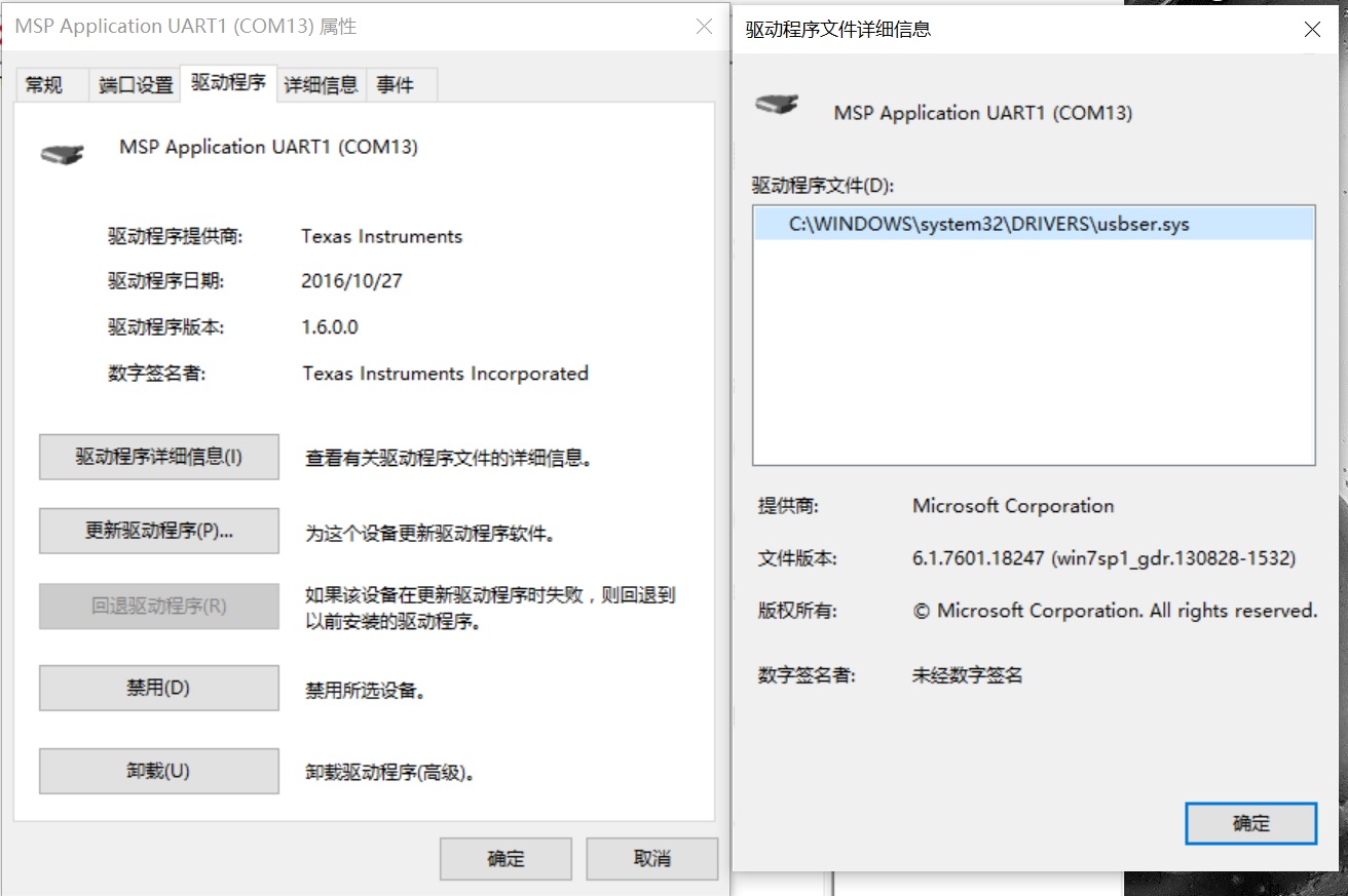

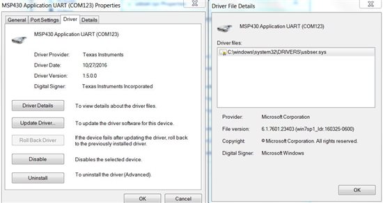

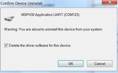

更换了板子是同样的现象,应是板载仿真器驱动的问题,你需要彻底删除驱动,包括其注册表。然后卸载CCS,重新安装一下,CCS最好用离线版本。
