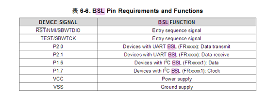

大家好!
请问MSP430FR5994出厂内置了BSL程序吗?
我尝试用 MSP430FR5994 LaunchPad 开发套件 的TX RX进行BSL下载. 用BSL-Scripter.exe 下载升级我的MCU程序,总是失败.
请问MSP430FR5994是否已经内置了BSL程序呢?
如果没有内置, 应该如何烧录一个BSL到MCU中?
或者说BSL会不会有可能被我擦写掉?
英文不太容易看懂。

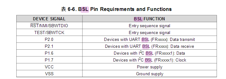

请问一下:
我的设备就只有V+ GND RX TX, 能用BSL下载器 接上这4根, 就能完成BSL下载吗? 还是还需要别的引脚呢?
首先需要检查TX RX的口是否具有BSL的功能,不是每个UART口都可以做BSL的口。
其次要使芯片进BSL,必须遵循一定的时序,TEST/RST就是产生时序的。
进入了BSL之后,就只要TX/RX就行了
当然VCC VSS是任何时候都不能少的。
