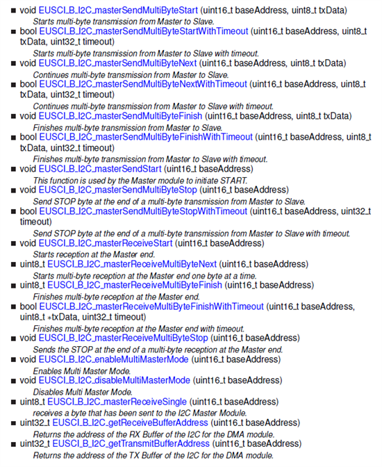

msp430i2021 定时器触发 硬件IIC读写
整个框架是: 定时器1ms 中断一次,ISR里采集AD, 采集加速度计9轴(iic),并发送给串口。
AD和串口部分都是没有问题的,但是硬件iic的部分一直没有调通。
(备注: 如果按照iic 400kb/s 的情况算,1ms的时间里是可以完成这些动作的)
由于,库函数中没有直接读写slave中的特定寄存器的代码,我根据自己的需求写了如下i2c.c的代码:

//1> EUSCI_B_I2C_masterSendMultiByteStart ----> start + data(slave address(W))
//2> EUSCI_B_I2C_masterSendMultiByteNext  ----> data(REG address)
//3> EUSCI_B_I2C_masterSendMultiByteFinish  ----> data + stop

但是程序运行后,一直卡在库函数中这句话上
    //Poll for transmit interrupt flag.
    while(!(HWREG16(baseAddress + OFS_UCBxIFG) & UCTXIFG))
总结一下我的问题:
1. 程序出错在什么地方呢?
2. 是否能够提供可以直接读写slave特定寄存器的库函数呢?或者相关硬件iic的参考函数呢?(ps,由于使用了定时器中断,所以为了避免中断嵌套,最好是不用中断方式的iic)
初入硬件,调了好几天了。。很惆怅,希望大家能够提供一点帮助蛤。
