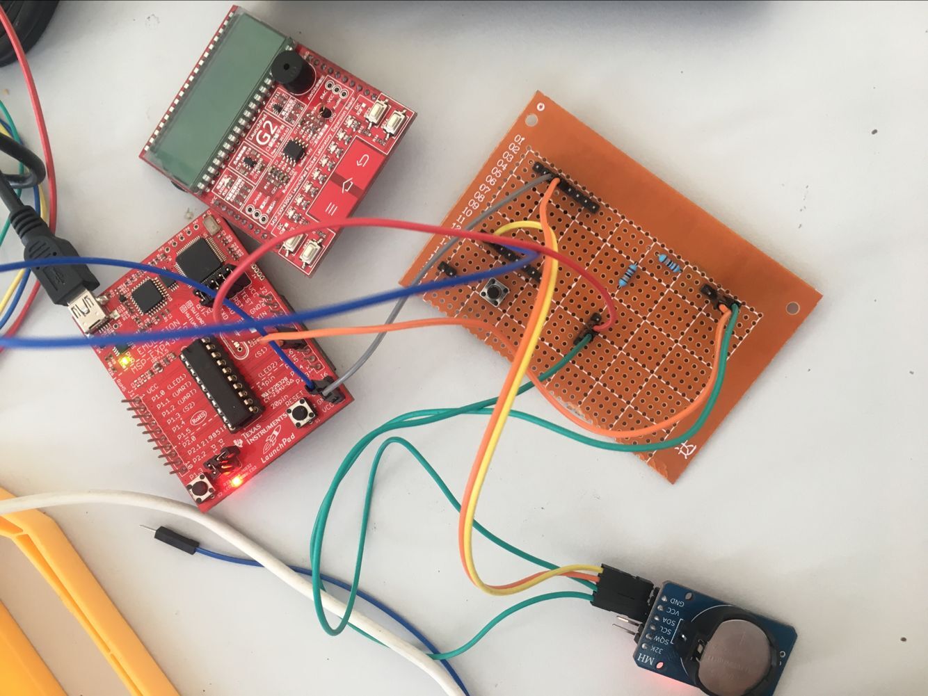

我试图用msp430G2 launchpad与 DS3231模块进行I2c的时候出现以下问题:
当我执行初始化程序后,有时我执行完 UCB0CTL1 &= ~UCSWRST后,UCBBUSY就一直是1,后来我用电表测量,又做了机组对照,发现以下问题:
1. 与硬件IIC模块有关的程序,当下载进MCU后,SDA总线就一直处于低电平。
2.经过对照,应该是DS3231拉低了总线,但是这应该不是DS3231的问题,因为其他模块也会出现类似的问题。
3.有些代码开始无法运行,但是重新上电就可以了。但是还有一部分代码不行。但是我认为应该不是代码的问题,因为总线拉低是出现在某些代码发挥作用之前。
比如:

//尤其注意初始化这句,如果加上这句,那么单片机上电后,sda就会被立刻拉低。而去掉这句,重新上电以后就可以运行。
//不止这一句会产生这样的影响,比如曾经我想套用一个例程,我只是把停止位换了下位置(方便其他函数调用),调用后补上停止位,也发生了上述情况
