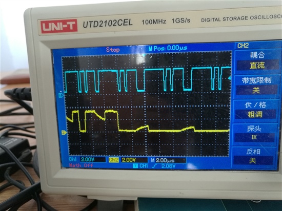

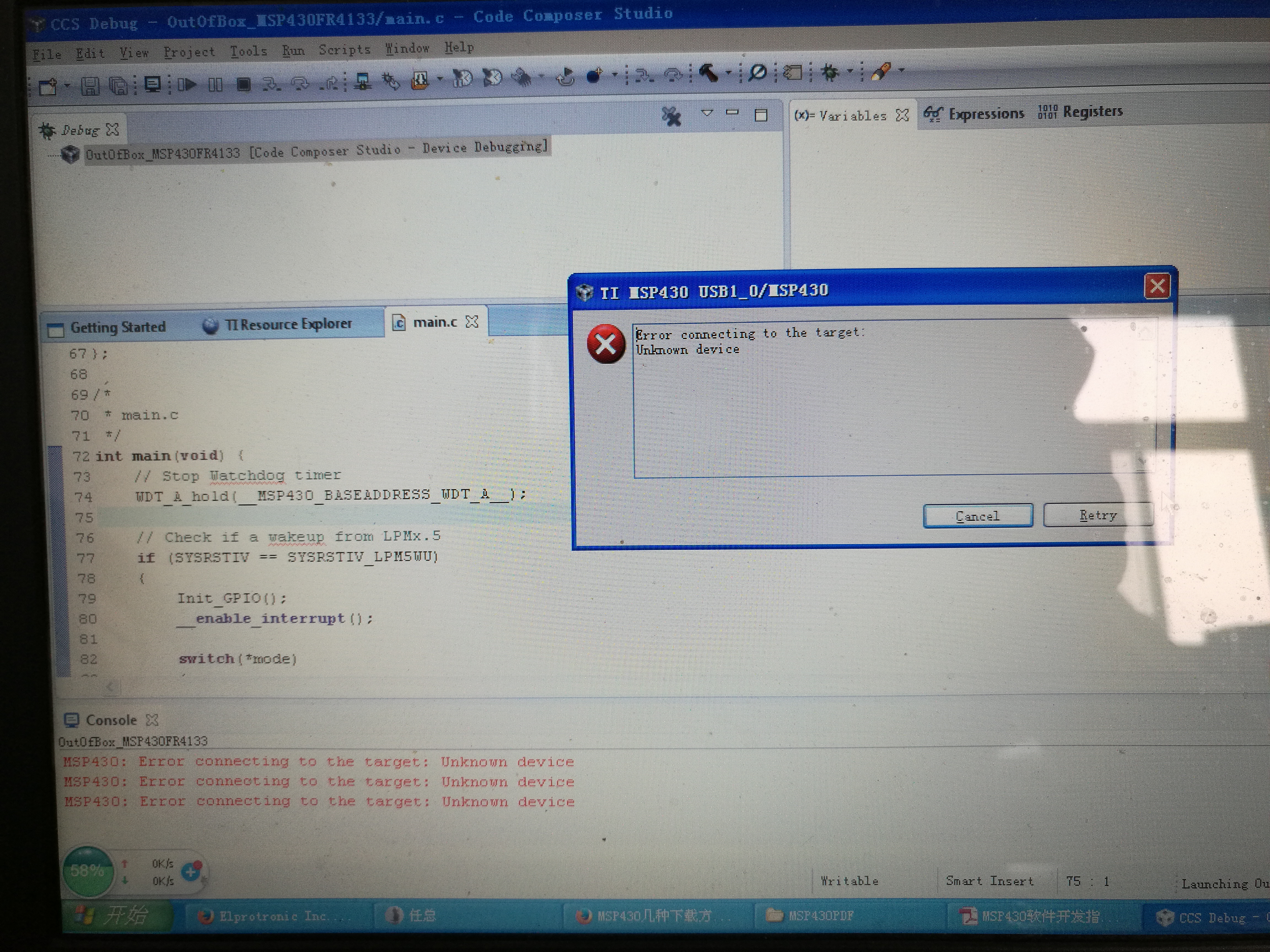

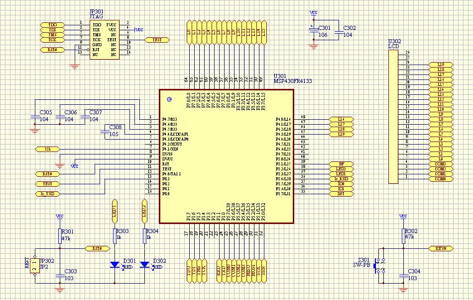

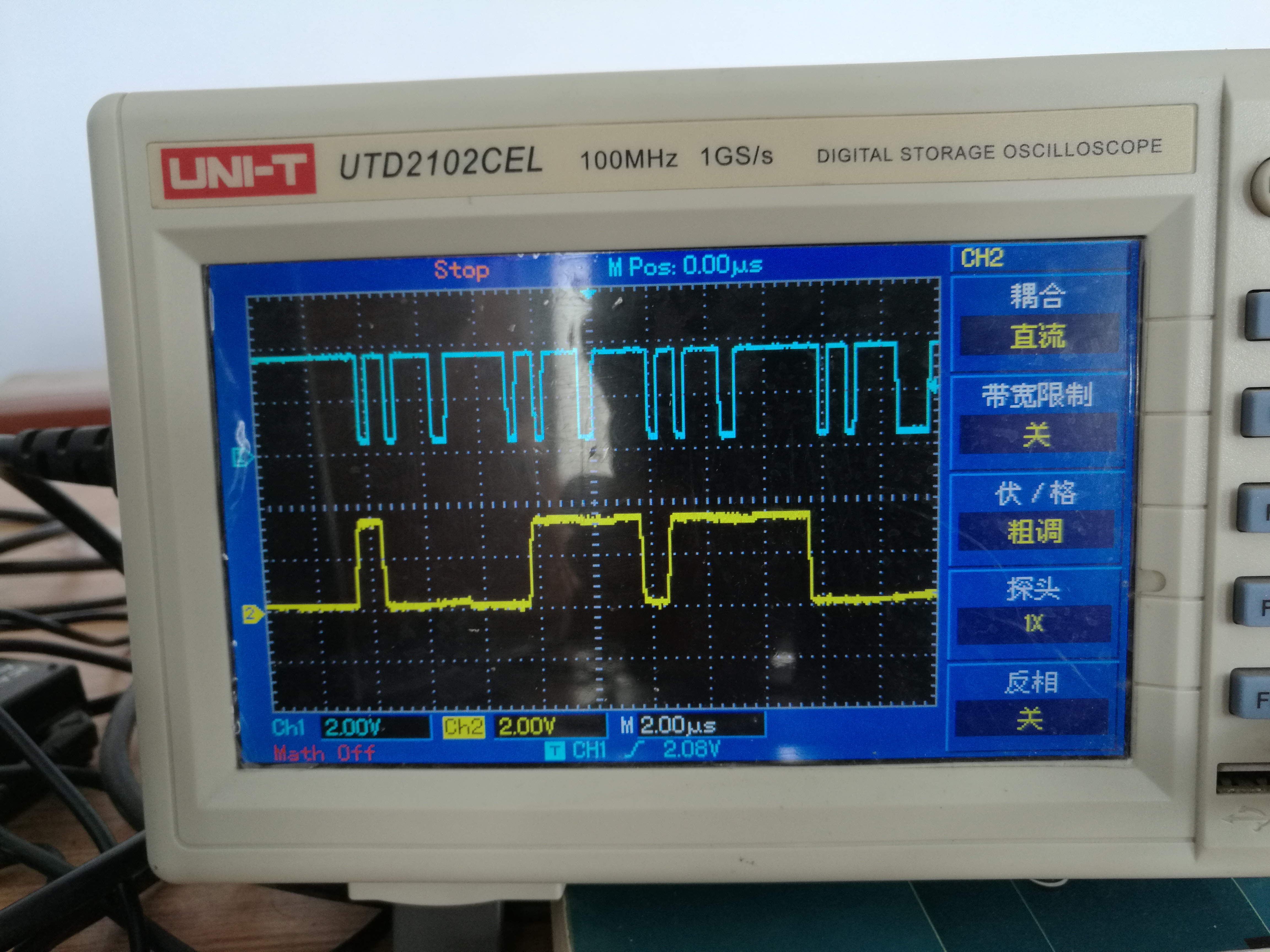

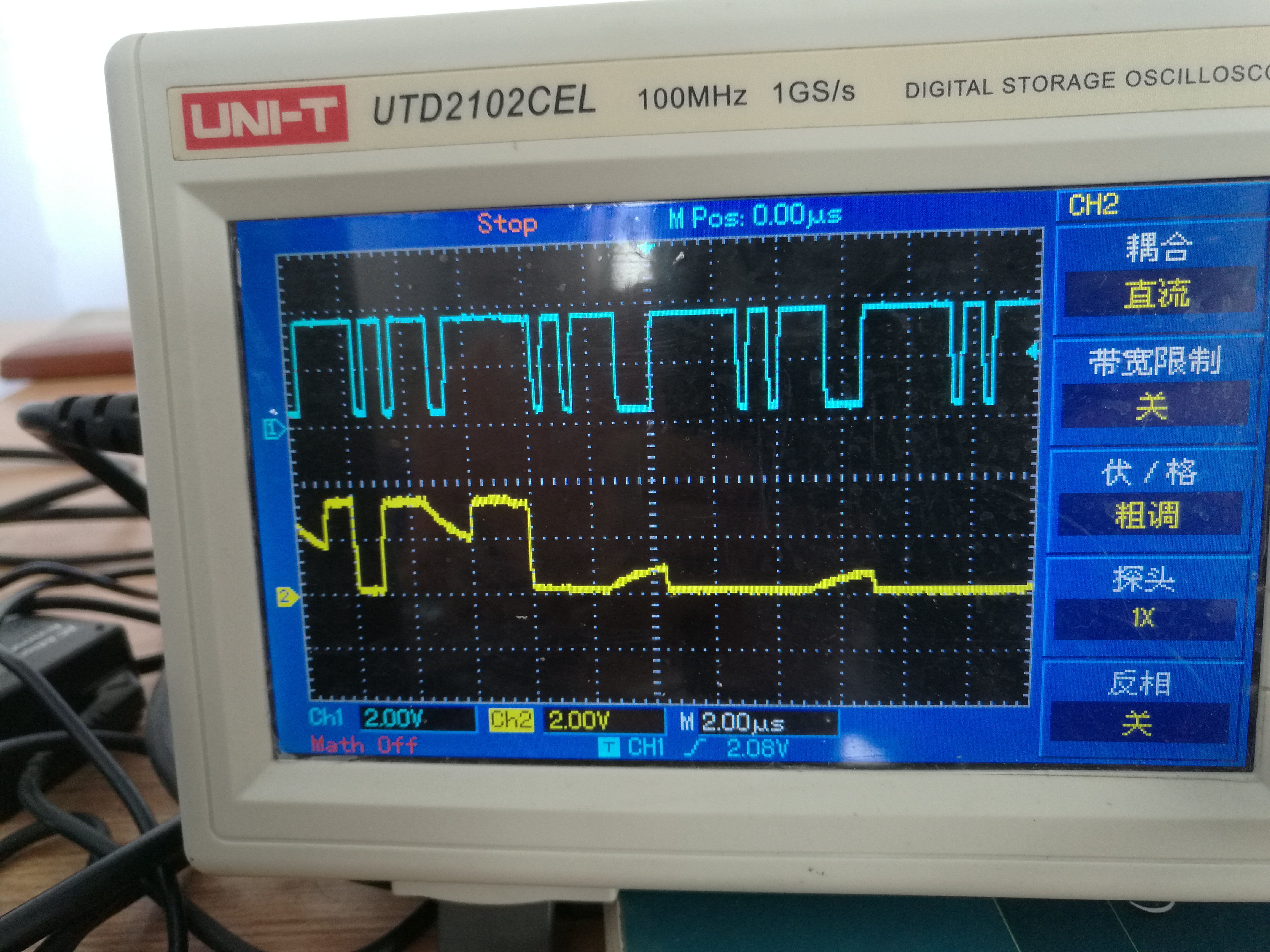

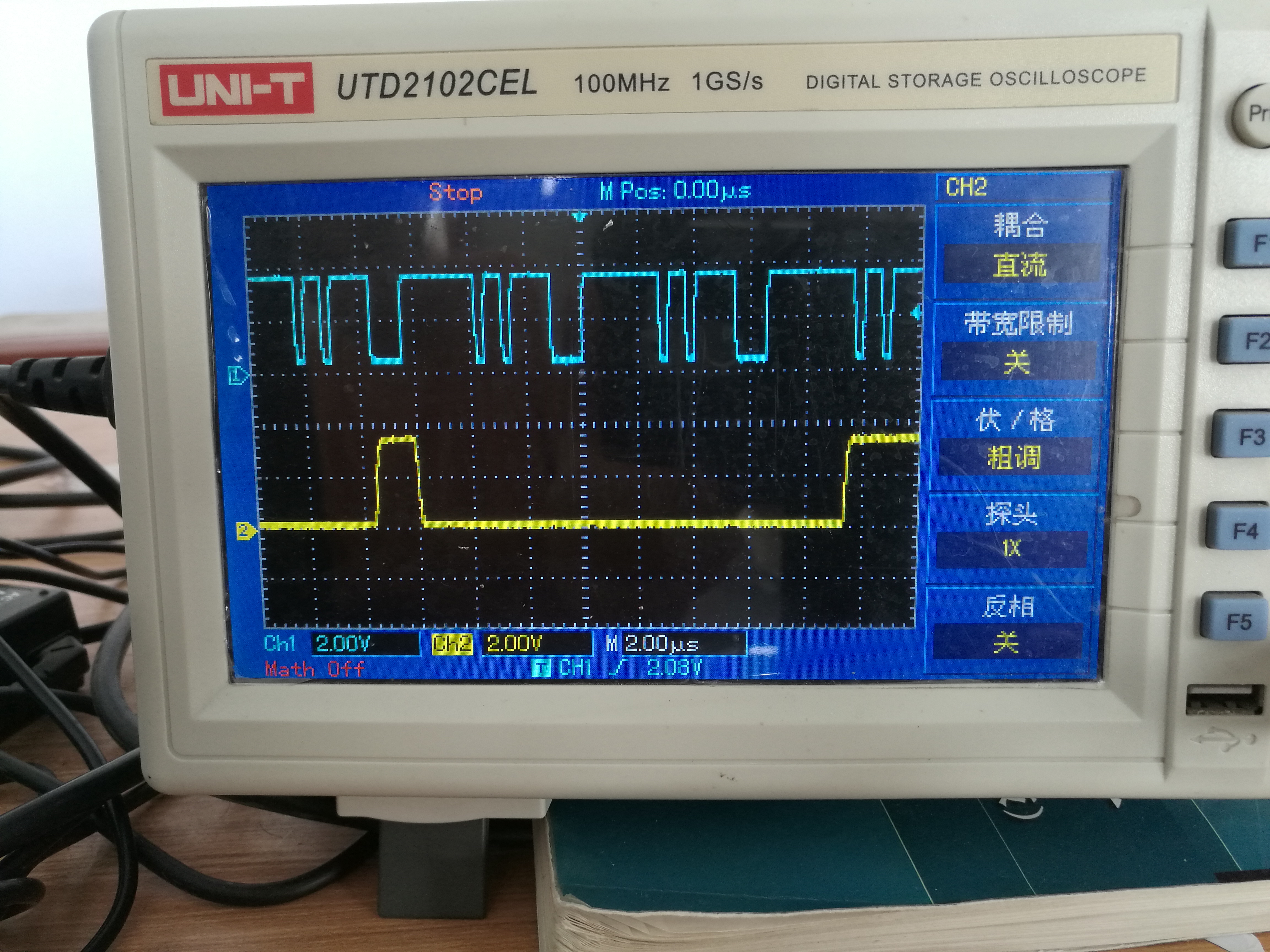

如题,第一次使用该单片机和仿真器。在IAR环境下,仿真器JTAG连接可以识别非FR系列的430单片机。
但用该型号烧录器不识别自己做的板子上的FR4133片子,不知是片子问题,仿真器问题还是晶振问题。
请有经验的大侠指教!
谢谢啦!
yong ren 说:谢谢JURING_2016!
目前证实FR4133没问题。用FR4133开发板2线模式跨线仍不识别。目前怀疑是晶振问题。
该板设计成用外围器件晶振输出驱动FR4133 XIN(P4.1),外围器件工作正常。
去掉外围器件,跨接 FR4133 XOUT(P4.2)仍无法识别。
苦恼ing。。。。。。。。
下载跟晶振没关系。

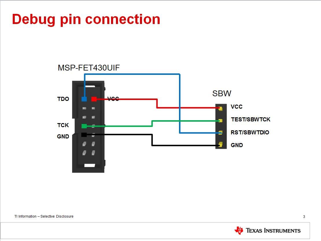

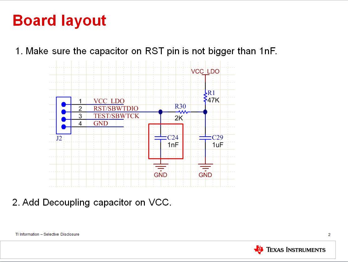

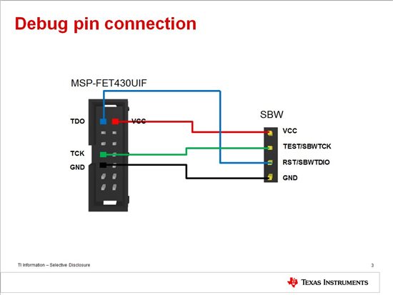

建议检查:
1.VCC是否正常,VCC pin上要有去耦电容 0.1uF
2. RST pin 上 47K 上拉到VCC, 1nF 到地
3.接线接对了
应该就没什么问题了。
