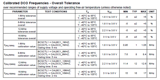

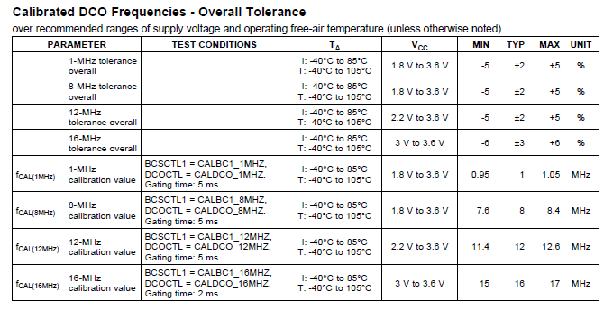

1. 430单片机(具体型号为MSP430F2121)的内部振荡器DCO,影响其精度的所有因素有哪些?应该如何提高其精度? 2. 不同批次的单片机,在配置相同的情况下,DCO的频率误差有多少?
  • DCO频率分为一般频率的和calibrated频率的
    参考Datasheet里
    DCO Frequency
    Calibrated DCO Frequencies - Tolerance at Calibration
    Calibrated DCO Frequencies - Tolerance Over Supply Voltage VCC
    Calibrated DCO Frequencies - Overall Tolerance
    几个章节
    从这些测试条件可以看出主要有电压,温度,是否校准,全温度范围内会有最大6%的偏差,还是蛮大的。

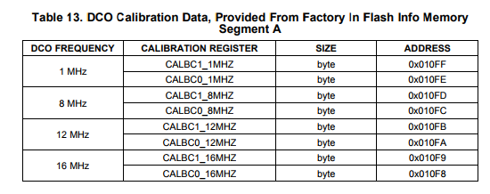

  • 这个msp430内部information flash的有DCO校准数据,使用这些数据进行校准能提高其精度
