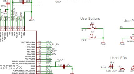

按键设置不解: 这是MSP430F5529USB 板按键原理图

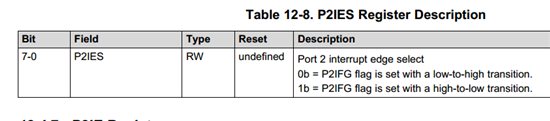

    BUTTON_PORT_IES &= ~buttonsMask; //select falling edge trigger
    BUTTON_PORT_IFG &= ~buttonsMask; //clear flags
    BUTTON_PORT_IE |= buttonsMask;   //enable interrupts
BUTTON_PORT_IES &= ~buttonsMask; 这个是上升沿中断
为什么不是 BUTTON_PORT_IES |= buttonsMask;
我改成BUTTON_PORT_IES |= buttonsMask; 也是可以。

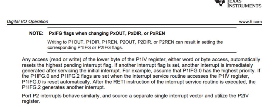

还有就是没有清除中断标志

// Reading interrupt vector generator will automatically clear IFG flag//这句注释是读取自动清除中断标志码吗
不是要手动清除吗
