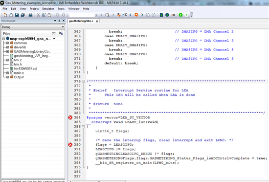

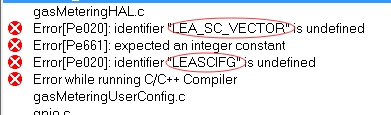

TI 专家您好:
我用IAR 7.10.4 版本编译msp-expfr5994_gas_afe_bp工程程序,出现编译错误,有未定义的变量。我在工程下搜索“LEA_SC_VECTOR”确实未找到相关定义。编译错误如下:

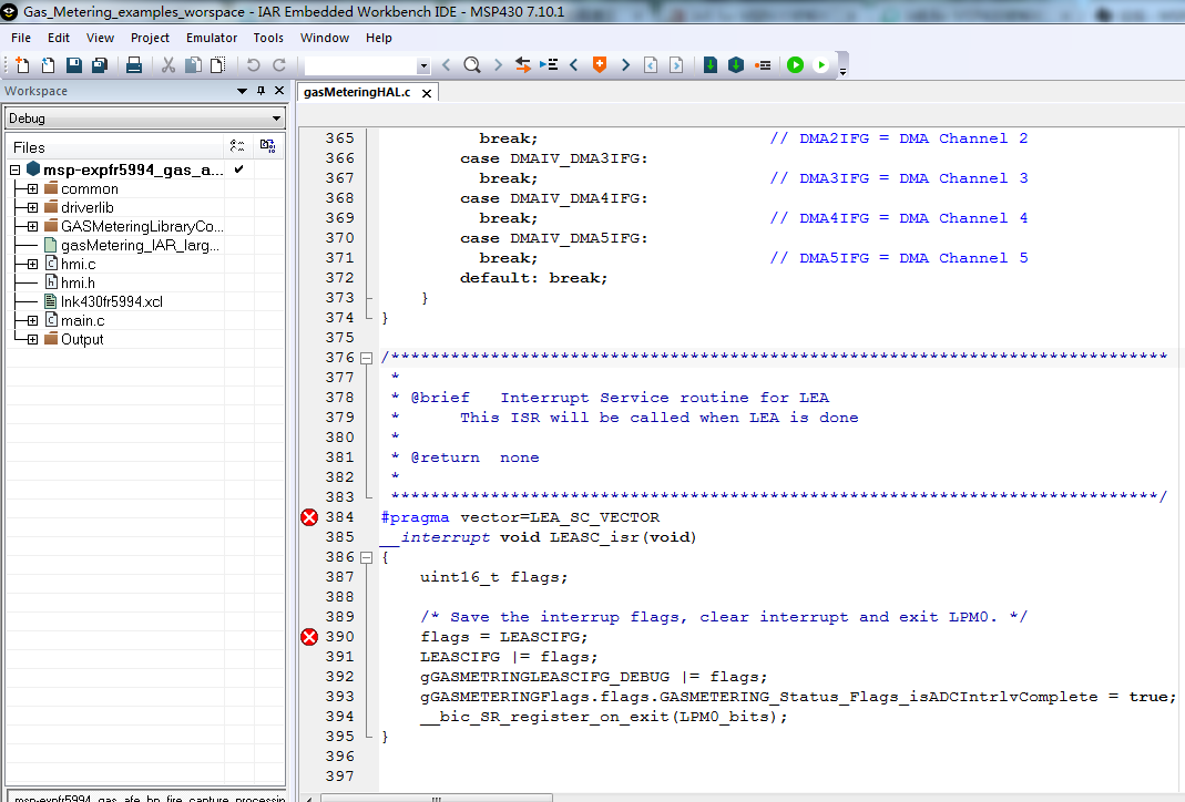

您好,截图里面,我还是没看到 LEA_SC_VECTOR 和 LEASCIFG这两个符号的定义,能再发下吗?

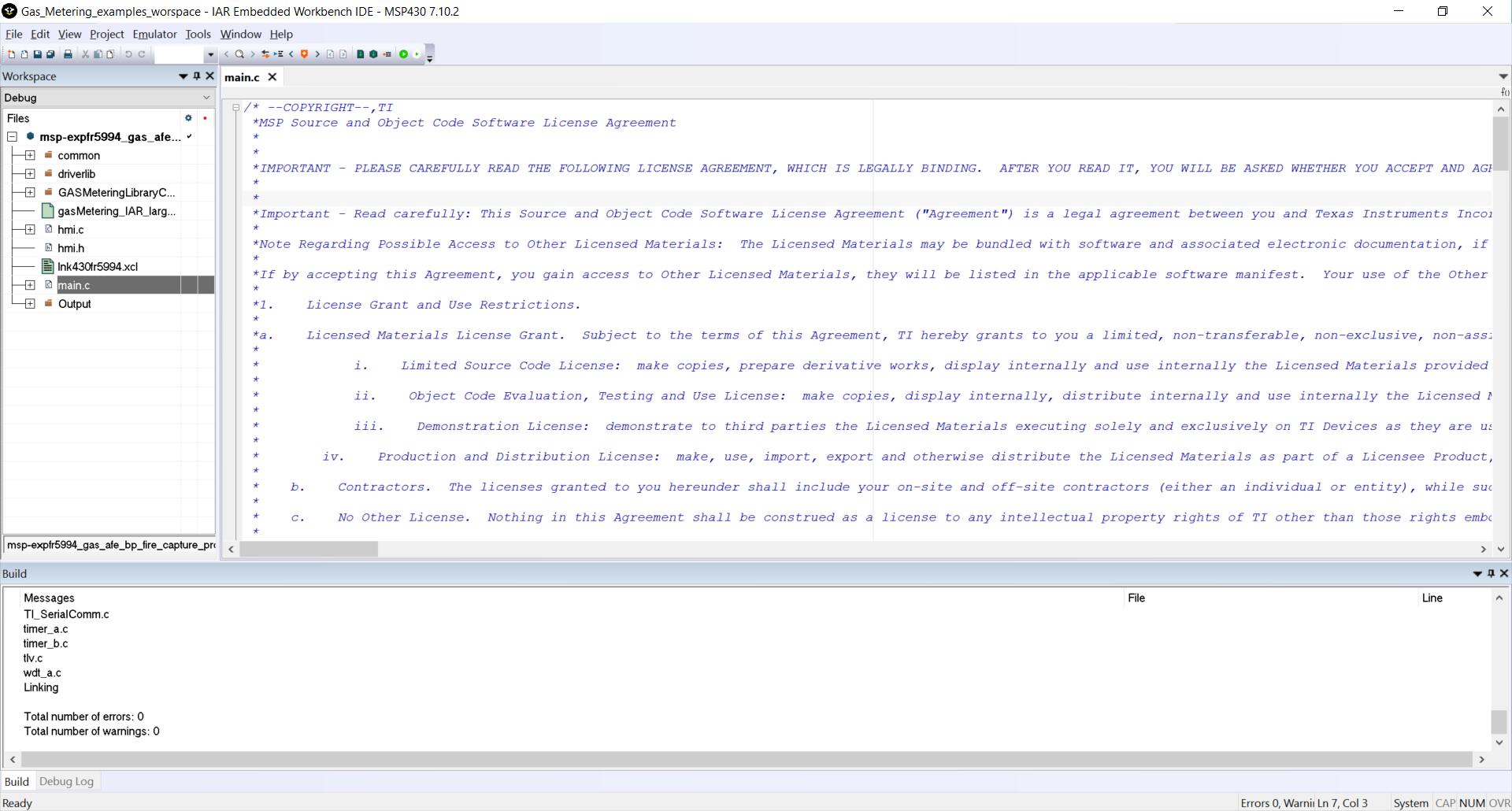

实在不行,自己定义一下,
#define LEA_SC_VECTOR LEA_VECTOR
#define LEASCIFG LEAIFG

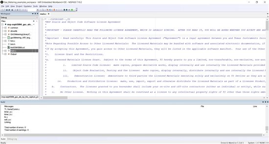

谢谢,自己定义后确实可以了。请问下,
这两个宏定义默认是在哪个文件中呢?为什么我的工程中默认没有?
还麻烦专家耐心解答下,不胜感激。

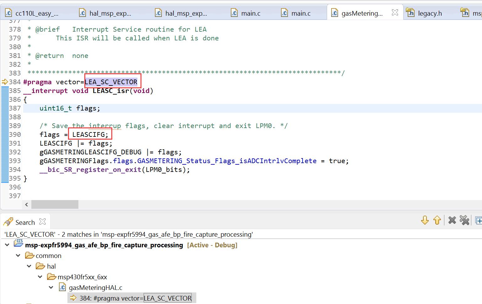

我在CCS中找到的,见附件。
