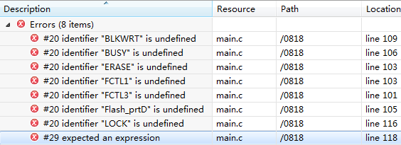

程序是向Flash信息存储器写一个长字。
程序是先擦除段,再写入长字,出现如下提示,由于初学,不知何故?
希有识之士给予解答,谢谢。
这中问题一般是没包含对应的头文件,或者编译器没找到相应的文件
