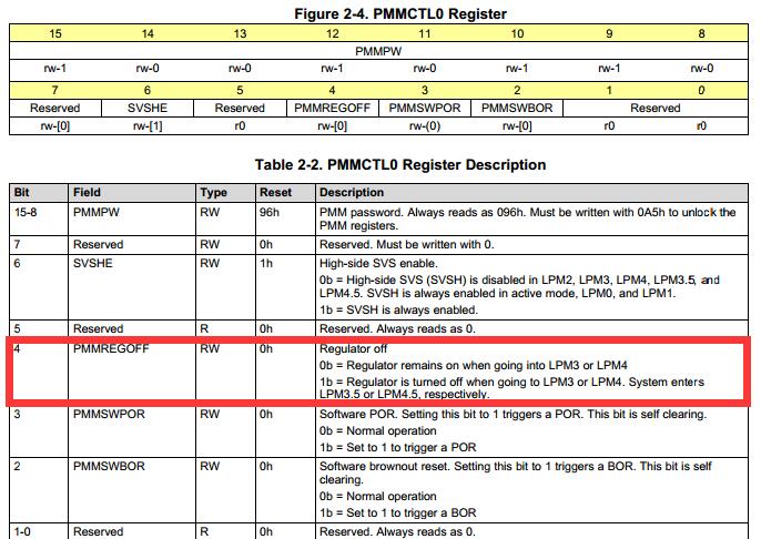

MSP430FR5949 PMMREGOFF 问题
PMMREGOFF问题

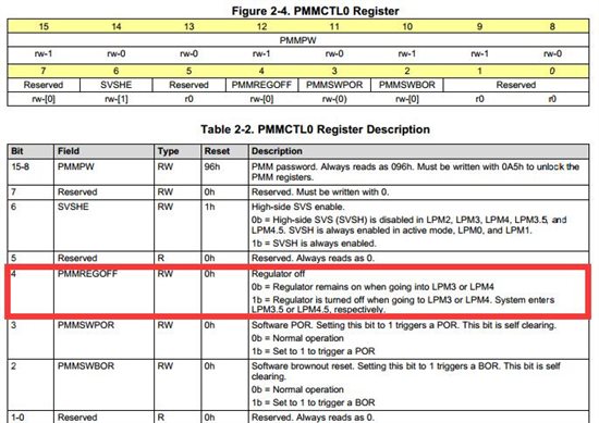

请问下这个PMMREGOFF在低功耗3或者4的情况下设置为1,会不会导致不能唤醒啊?
LPM3/4模式下,客户验证如果关闭Regulator将会导致外部中断不能触发
