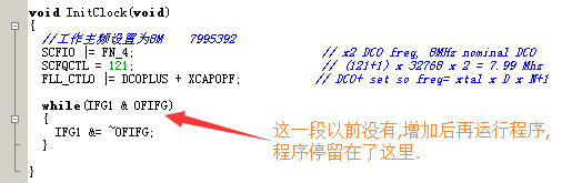

  • 把FCTL2赋值为 FWKEY+FSSEL_1+40 后,上述程序能够运行通过,但是其他程序出现问题.
    以前的FSSEL_0,用的是ACLK,改成FSSEL_1后用的是MCLK,所以怀疑ACLK有问题,所以,在主程序里做了以下改动:
    请指点一下,怎样解决这个问题?   (Osc. Fault Interrupt Flag 震荡失败标志不能清除?)
  • 问题已经解决,
    个别芯片和现有的晶振配合(通过程序)不好,使震荡不正常,导致写内部flash操作不能正常进行.
    FLL_CTL0 |=  DCOPLUS + XCAP0PF;//原来程序没有打开内部匹配电容.
    对内部匹配电容可以有4种操作:XCAP0PF/XCAP5_5F/XCAP8_5PF/XCAP11PF.
    我修改程序,依次匹配,至少目前样机可以工作了(对于这个样机,8.5pf及以上才能工作),
