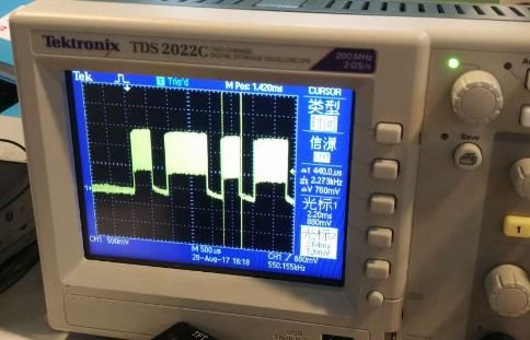

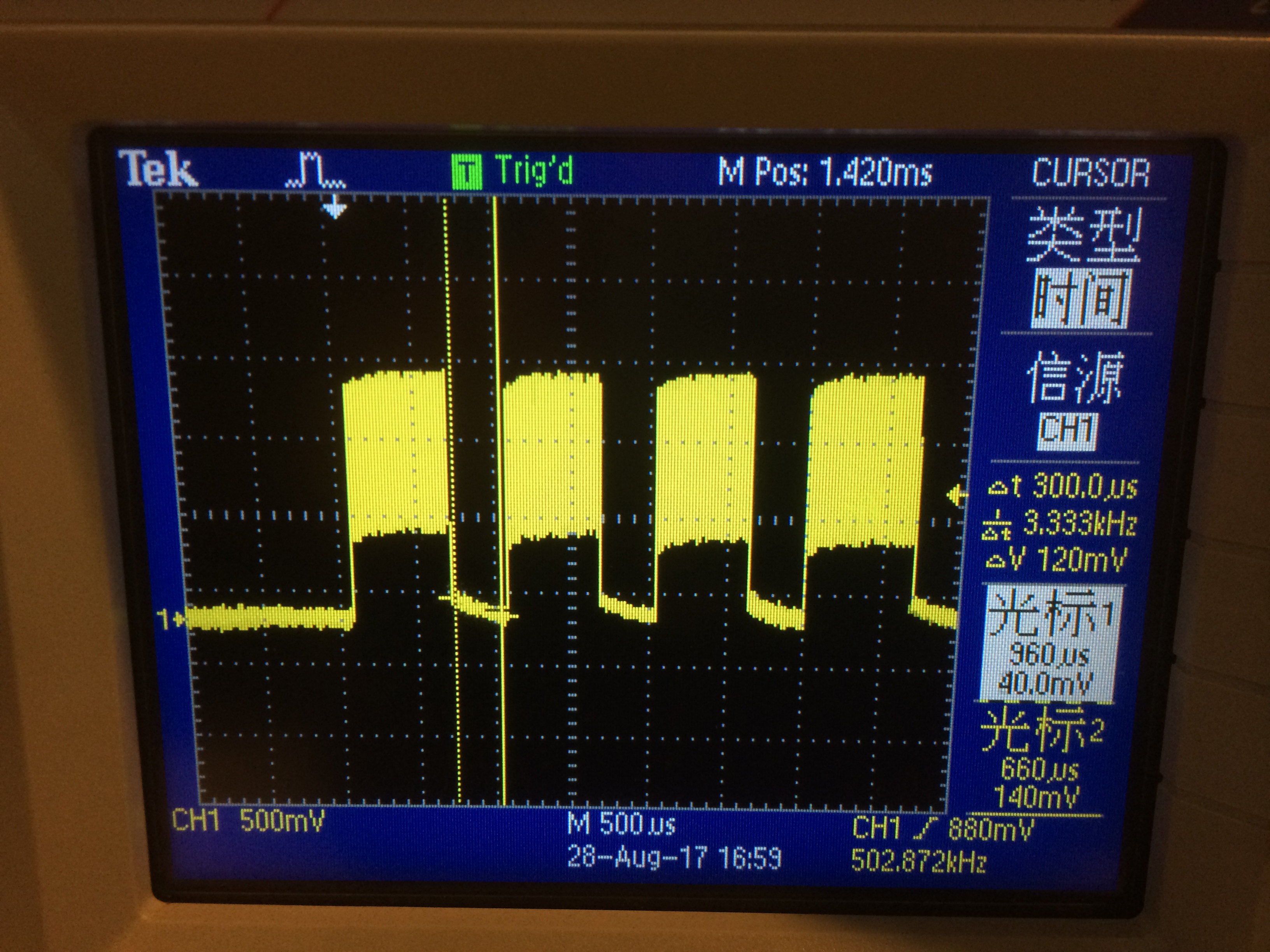

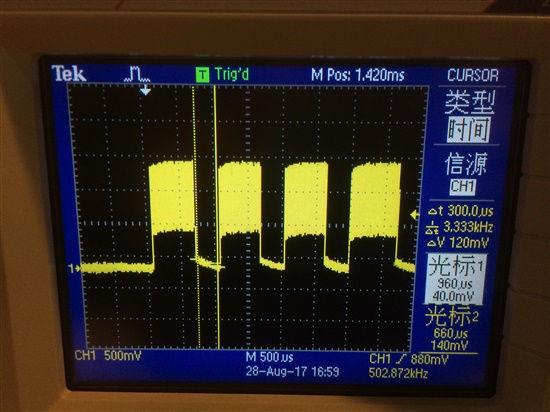

奇怪~诡异!~电容端口扫描频率波形竟然变成这个样子!急!急!急!!
硬件:MCU:FR2633     CAP0.0 串了一个磁珠,在磁珠两短并了两个分别为5PF,10PF的电容。
触发动作过程:偶发性,正常是图一的样子,四个频率相对比较均匀。在CAP0.0端口引一根约10CM的小铁线,然后不断靠近,远离,停止动作后,又继续接近动作,触摸,动作没规律,,,,经过若干时间的操作,发现了如图二这个诡异样子,两个频率比较多。
影响:一旦出现图二的波形后,发现MCU就不会自动进入LPM3模式了。开始是图一的话,会正常进入LPM3模式。
问题:引起这个波形原因是什么?怎么避免出现这个怪异波形?
图一:四个频率长度相对比较均匀
图二:两个频率相对比较多
