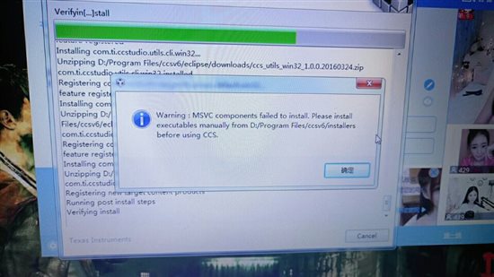

安装的时候出现这个错误 但是我打开ccs却可以打开
你是否是NVIDIA显卡? 有一个已知的不兼容,解决方案见网页
http://e2e.ti.com/support/development_tools/code_composer_studio/f/81/p/276463/964744#964744
您按照信息提示到...ccsv7\installers右键以管理员运行vcredist_x86_2008_9.0.30729.17.exe
