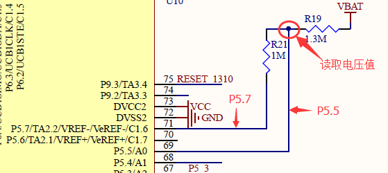

我刚刚下载的实时操作系统的msp432f401r-adc常规用ADC驱动程序。我尝试用例子和编译所有东西。然而,ADC读取的值低于实际值(从万用表)。
电压等于1.73v的万用表,和ADC驱动程序返回一个张力1.0V(使用功能adc_convertrawtomicrovolts)。
下面是ADC的配置:
这类adc采样电路,要注意电阻匹配。
至于连接上万用表数据就准了,和万用表的电路有关系。一般万用表的电压测量电路有分压电阻,估计是并联以后,降低了adc外部电路的阻值
