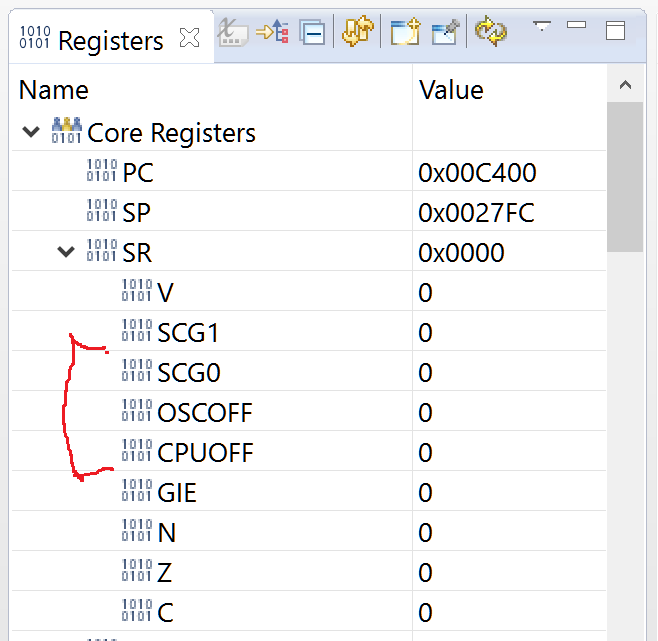

请问这个代码在硬件debug的时候怎么查看是否处于LPM3模式,以及LPM3模式下所占的时间?
  • 你好:

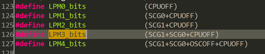

       查看是否处于LPM3状态有两种方法:1.在寄存器窗口中查看
    因为LPM3对应的位为
    相应位为1则为LPM3模式
    2.使用EnergyTrace++ 里面可以看到CPU工作模式以及各个外设的工作状态
    时间的话需要你自己用定时器的测量,需要自己写代码。
