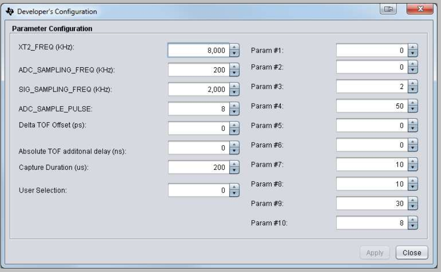

1. ADC采集后,这个库使用什么原理处理,计算得到信号飞行的绝对时间的?
2. 接收信号采样率,demo里有配置为2000KHZ,这个是怎么做到的?MSP430FR5994内部ADC是达不到这个频率的。
  • 那个2000kHZ是接收信号的采样频率。
    建议你看一下板子的说明文档,里面有板子和原理的详细介绍http://www.ti.com.cn/cn/lit/ug/tidud03/tidud03.pdf
  • 谢谢的解答。
          我的理解是,发送200k的方波驱动换能器,然后以2000KHZ的采样率对接收信号采样。但是430内部ADC是达不到2000kSPS把?还是我哪里理解有问题?谢谢

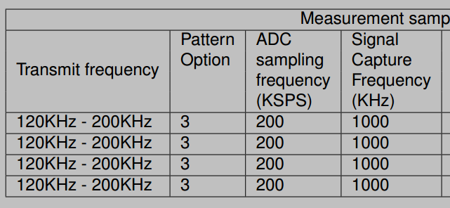

  • 直接上个图吧:
    ADC采样率200KSPS,信号捕获频率1000KHZ。这两个不应该是一样吗?捕获频率为1000KHZ,ADC采样率不应该也是要200KSPS吗?或者应该怎么理解
