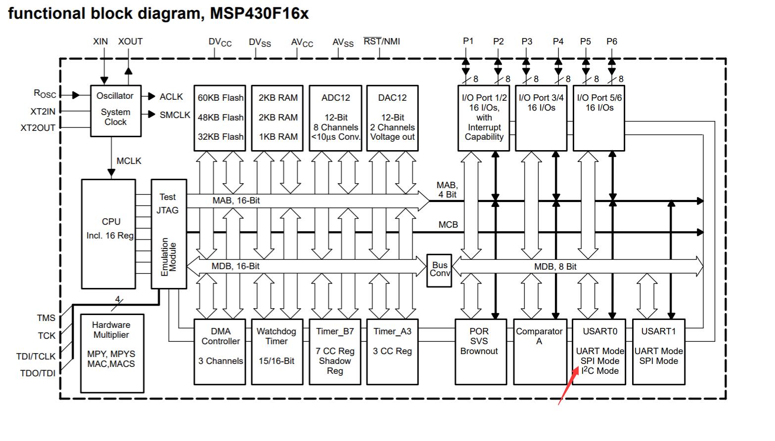

MSP430f169进行IIC通信后通过串口与PC机通信问题
目前IIC通信的部分已调通,可获得从机发来的字节
想将收到的字节通过uart发送到PC机上,先进行uart初始化,串口发送结束后再进行IIC初始化,继续IIC通信
但提示出错,存在中断向量表冲突的问题,部分程序和错误如下:

对该部分提示:
Error[Be004]: function "ISR_I2C" has overlaid vector with function
"UART0_TX_ISR" , second vector deleted
我的IIC和uart初始化程序如下:

    因为IIC与UART0共用一个IP,所以你可能需要用UART1来实现你的应用了。
