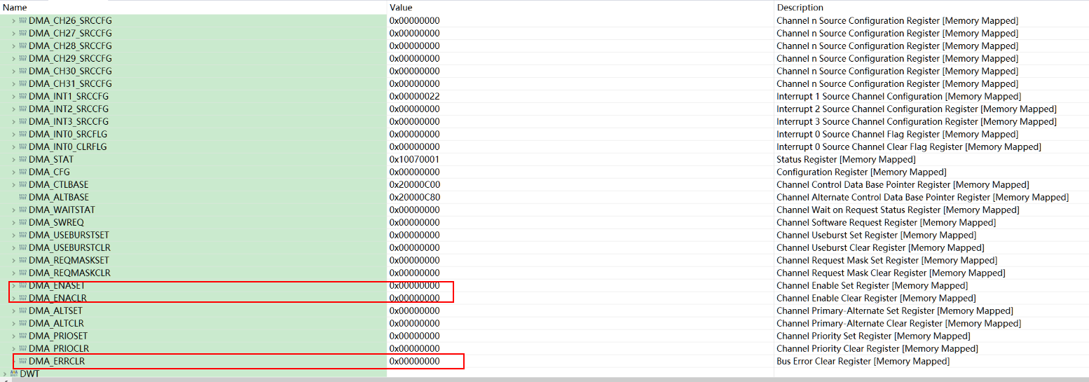

现在遇到个问题,连上SIM7600,一切设置好开始DMA传输数据之后。假如是4包数据,前两包能发出去,然后就卡在等待标志位被改变的while循环里了,这个标志位一直没有被改变。我调试的时候,连在一起跑就只能发1,2包;但是如果在每包发完的地方打个断点,4次断点都可以接收到,而且发送一点问题也没有。我以为是延时的问题,在我打断点的后面加个延时程序也没有用,也只能发1,2包。

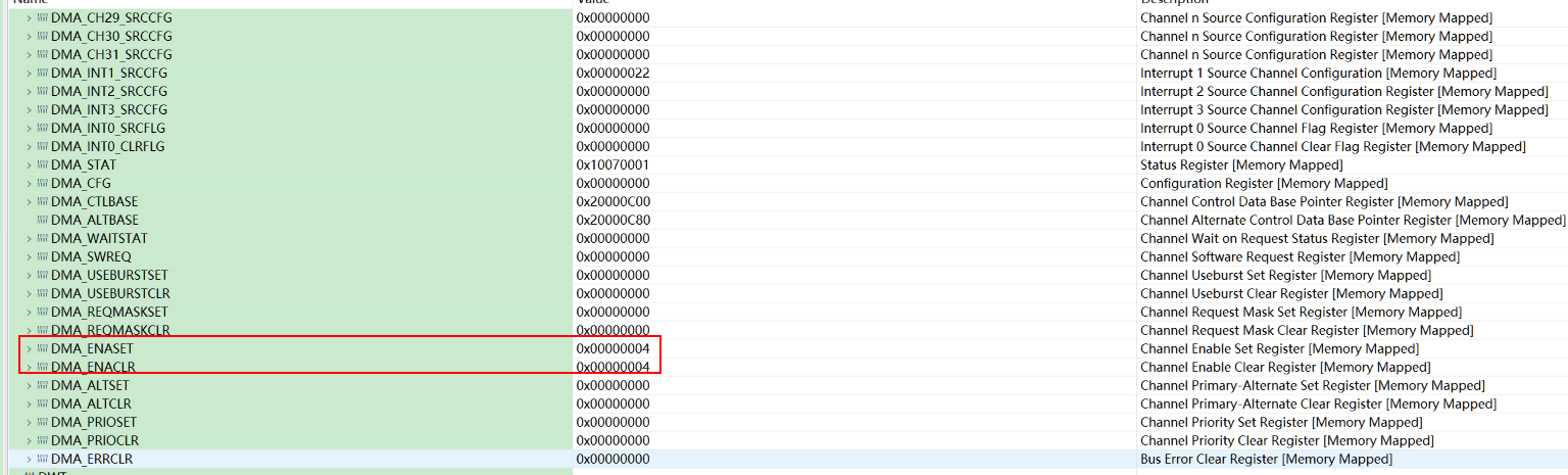

查了下卡住的时候DMA寄存器的值,是图1,里面有2个地方和正常的时候不一样(图2),看了半天没看懂。。
图1
图2
