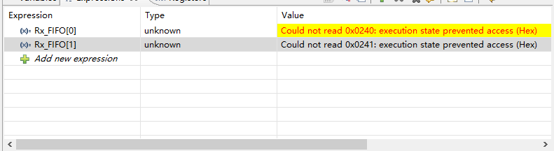

我现在想用msp430g2553做一个蓝牙遥控小车,但是在UART串口这里遇到了问题,我用手机蓝牙控制小车的软件输出的指令为ax,但是单片机上始终无法读取到指令下面是我UART EVENT程序的,这个程序只是个实验程序,我在手机上发送指令ax,使led1亮,我发wx,使led1灭。

下面一步一步调试出现的状况FIFO的情况

    因为他是ax'翻译成ASCII码为 61 78        wx 翻译成77 78  我就把temp改为了78这样对吗?
  • 我给你点小的检查建议吧:
    首先你用手机控制用的是串口蓝牙模块吧?如果是请先给蓝牙模块到单片机处的TX和RX对接,看数据能否echo back。
    之后,你再检查单片机串口的RXBUF能否收到数据。
    PS我用CC2640和MSP430做过相似的东西,有什么不懂再问我吧
