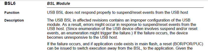

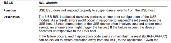

  • 1. 看一下高频晶振是不是正常,量一下波形。
    2. 检查一下Vcore的电压是多少
    3. 看一下BSL的版本,Errata里面有类似的,老得BSL版本有问题,先用JTAG更新BSL版本。

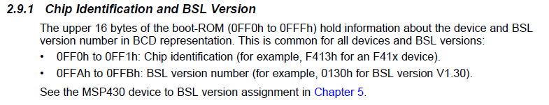

  • 如何查看BSL版本? 出现问题的几片,我已经用jtag烧断熔丝了,如何能定位?
