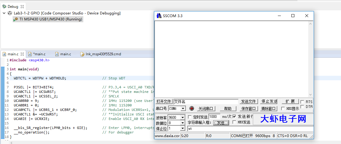

求MSP430F5529串口通信 收发小程序
TI官网给的例程都没收到数据,要么就是不断的发数据。

    这个才行   之前没注意到的官网第四个例程
  • 十分感谢  如此照顾新手哈
  • UCA0MCTL |= UCBRS_1 + UCBRF_0;            // Modulation UCBRSx=1, UCBRFx=0和
    UCA0MCTL = UCBRS_0 + UCBRF_13 + UCOS16;   // Modln UCBRSx=0, UCBRFx=0不同
    还有波特率不同为什么就收不到了
