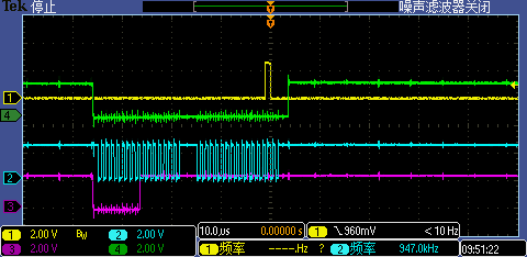

MSP430G2553 SPI SLAVE模式发送时没个数据发了两次?
参考倒程"msp430g2xx3_uscia0_spi_10.c"写了以下SPI通信程序,单片机作为从设备,主设备是以“字”的形式来读取信息。
设计应该是04 06 08 依次发出,但实际观察到单片机发送的是两个相同的字节。如:04 04 06 06或06 06 08 08。这是什么原因呢?

  • 我用2553测试了这个代码,没有遇到问题,我也用逻辑分析仪抓过波形了。请你检查下你的主机程序。
  • 我这里测试这个例程也没问题
  • 那就是也要观察主机的输出波形,可能是地址段数据格式不同.

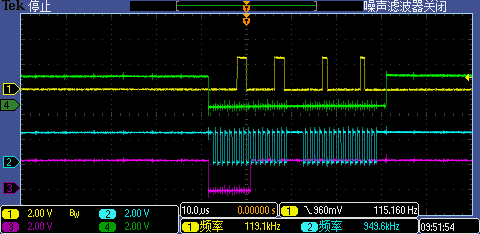

    下面是波形图,
    通道1:从机发送数据;
    通道2:主机发送数据;
    通道3:主机CS
    通道4:主机时钟
    第一第二的图就是上述程序的结果,也就是可能两个运行结果:
    下面第三图是程序改成延时做间隔做对比,现在主机收到的数据是0B0B6204.
