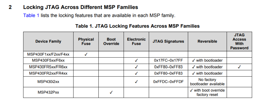

FR6系列有电子熔丝了,里面还有物理熔丝吗?
安全性而言那种熔丝比较好呢?
很多mcu的熔丝都是电子熔丝吧。两种方式都能保护烧写的程序被读取。有些电子熔丝能通过全部擦除等方式解除加密,物理熔丝是不可恢复了。
从安全性上讲,个人觉得应该是一样的。

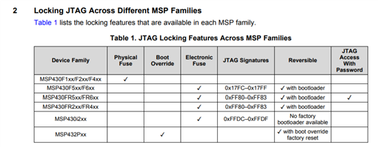

Hi Guo Yan,
MSP430的JTAG lock的不同方式,你可以在MSP Code Protection Features的文档中有说明,如附件。不同产品系列,Lock方式不同,但安全性都没问题。
每系列只有一种把
