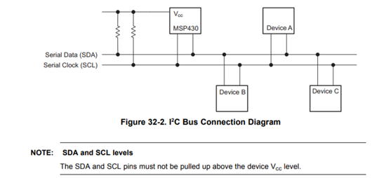

MSP430FR6989的I2C总线可以使用内部上拉电阻,而不接外部上拉电阻,可以吗?
我手上有一块MSP430FR6989的LaunchPad,它引出的I2C总线接口是P4.0和P4.1,但是没接外部上拉电阻,是不是表示:可以使用P4.0和P4.1的内部上拉电阻给I2C总线用。就是:P4REN |= (BIT0 + BIT1);P4OUT |= (BIT0 + BIT1);请指教,谢谢了。

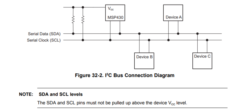

我手里有FR5739的开发板,对应的I2C管脚没有外接上拉电阻,实验证明无法进行I2C通信,手册中也提到应该加上拉电阻,所以应该是必须的
您好 ,请问I2C管脚没有接上拉电阻,是不是I2C通信就不能实现?
