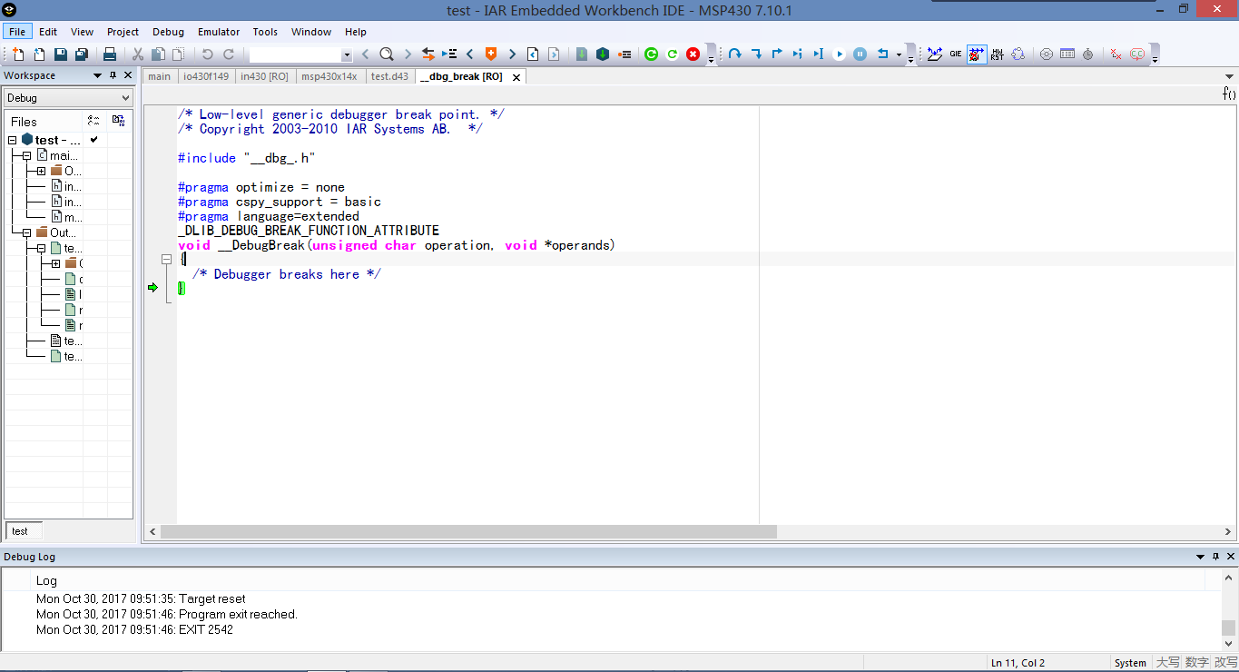

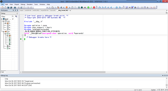

msp430f149,下载到开发板运行就跳到这个页面,不知道什么原因
Hi Kun,
你能贴出你的主函数吗?
看现象应该是你的主函数中没有循环程序,程序执行完了,已经运行到程序结尾并退出了。你可以在你的main()主函数里加while(1) 试一下。
