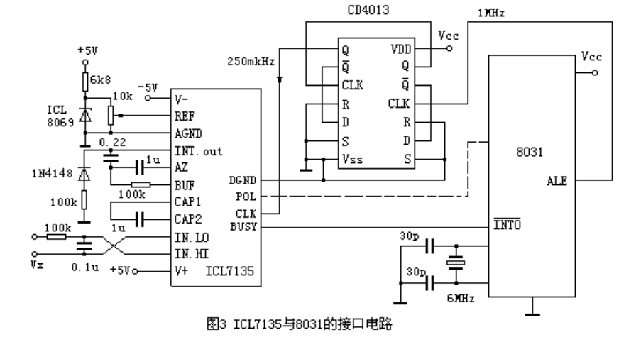

有没有MSP430控制ICL7135芯片的实例程序,我自己写的程序总是出现问题?
现成的程序好像没有。 您能详细描述下问题吗?
尊敬的TI员工您好:
我使用ICL7135 用于AD采集,在使用过程中,刚开始正常使用,使用一会后我发现ICL7135发热很严重,基准电压也由提供的是1V变为-2.54V,发热达到烫手的程度。我的开发电路入附件所示,想让您帮忙看下是电路问题还是?
