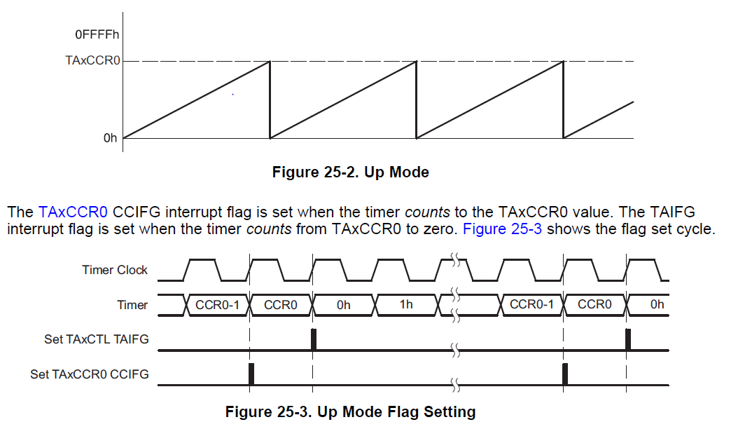

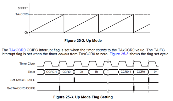

请教 1秒定时问题
ACLK=32768
TA0CCTL0 = CCIE;
TA0CTL = TASSEL__ACLK | MC__UP | TACLR; // ACLK, contmode, clear TAR
TA0CCR0 = 32768;
#pragma vector=TIMER0_A0_VECTOR
__interrupt void TIMER0_A0_ISR(void)
用上面的方式TA0CCR0 = 32768;这个值是不是应该写成32769啊?
0.25秒是8192,还是8193呢? 谢谢~
