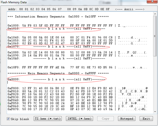

MSP430 F2272单片机Flash在运行一段时间后,被大段擦除的问题
芯片型号:MSP430F2272
烧录方式:Jtag
应用环境:10KV配电线

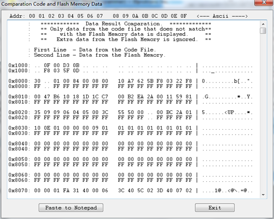

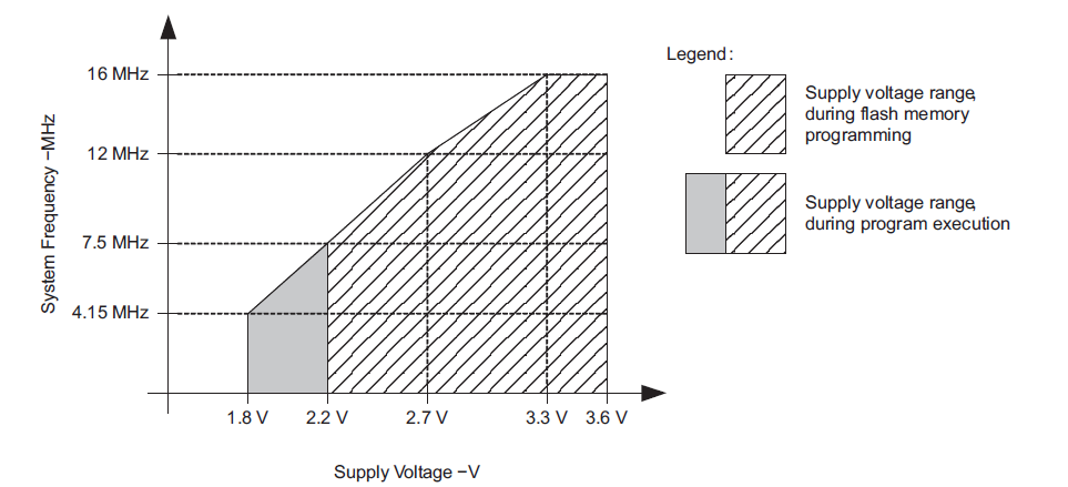

问题描述:产品应用于10KV配电线上,供电采用ER18505锂亚电池。产品生产烧录采用Jtag方式,烧录txt文件。产品出现问题售服回来,进行解析,电池已经没电了,电压基本0V。读取芯片信息,发现Flash内容被大段擦除的情况,main memory和information memory都有被擦出的情况,。请问,出现这种情况的原因有哪些,有没有针对Flash保护的措施。比如Jtag烧录保护,或者其他软件上处理机制。会不会是外部电磁环境干扰,在一定条件下触发Jtag烧录机制?为什么是部分擦除,而不是全部擦除?
