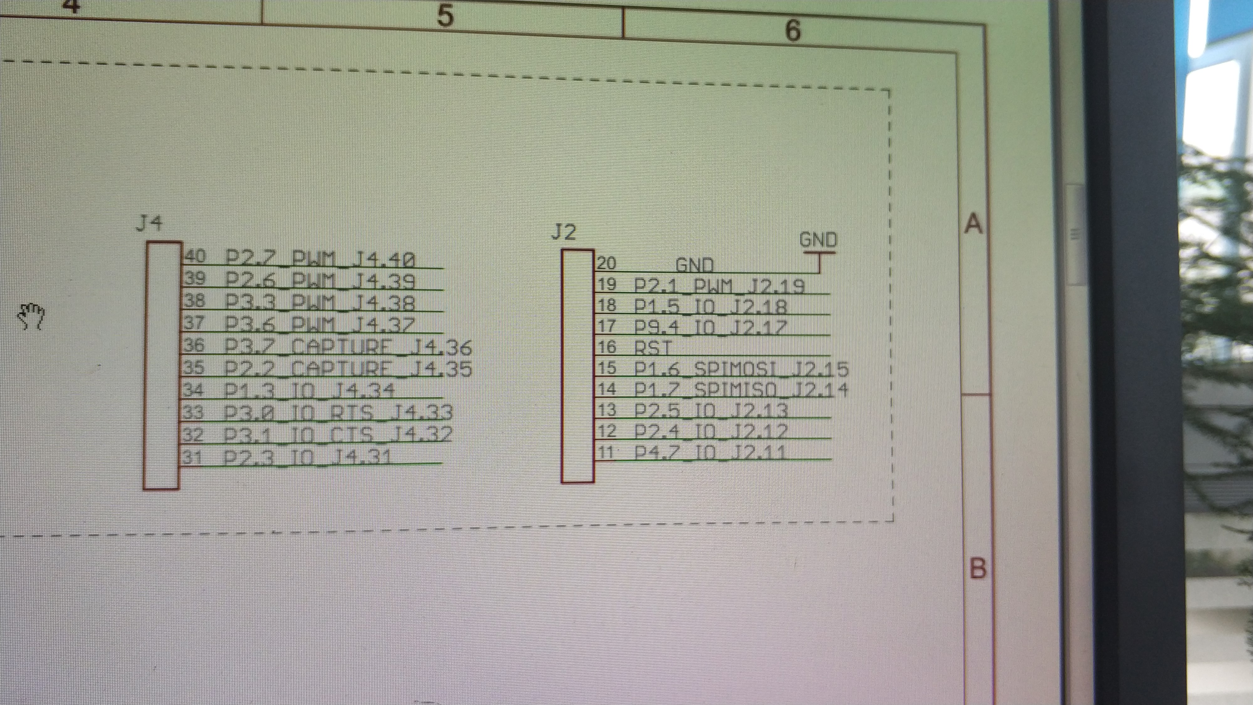

你好,想问一下,现在我手上有一块fr6989的launchpad,当我使用driverlib的硬件i2c的例子的时候,无论是主机还是从机模式都没反应,特别是主机模式发送,用示波器钩对应脚p1.6 1.7,一点反应都没有,跟踪内部寄存器,都是配置正确的,流程也是对的,就是不知道为什么一点反应都没有。1.6 1.7口通过普通输出IO翻转验证是好的。当从机的时候UCBBUSY就为1,ucsllow为0。外部已经加了上拉电阻。

    硬件是开发板,应该没啥问题,还是怀疑配置上有错误
  • 谢谢解答。配置完后,需要设置内部上拉或者外部上拉才为高电平。然而发送时用示波器观察p1.7时钟脚确实没有信号,我用的是ti官方driverlib中的example,它是通过调用库函数初始化操作,我看了他的库函数确实配置流程是和userguide一致,跑起来后观察uscb中i2c相关所有寄存器配置值也是对的上的,非常奇怪,不会是他的库函数有问题吧。有没有代码参考一下

  • 下载近板子时,已经将target改成msp430fr6989了
  • i2c配置完成后,在不通信的时候,时钟线和数据线一定是高电平,这点没有异议,是不需要做内部上拉的,希望仔细看一下开发板电路图,这两根线外部是否有上拉电阻,是否上拉到同一个电源上,我用5739的开发板它就没有外部上拉,是不可以进行i2c通信的
  • 板子上两个脚是直接引出到j2插针上,我不外挂上拉时,引脚为低电平
  • 那和我5739的开发板是一样的,没有上拉,是做不了i2c通信的,如果用外部的板子上拉要注意和单片机的电源电压保持一致,否则也可能带来问题,最好的还是用4.7k电阻上拉到单片机的Vcc
  • fr6989的launchpad P1.6,P1.7没有上拉电阻,做不了I2C,要做硬件I2C的话,data和clock一定要上拉,一般是4.7K
  • 然而外部添加了上拉电阻依然没有反应啊。
