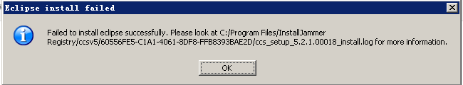

如图所示,求解决啊,谢谢
什么操作系统?如果是vista以上,用管理员权限安装了么?
已经开了权限,防护软件全关,没有效果
是什么系统?另外系统是不是ghost出来的?
非常感谢您的关注,系统是win7旗舰,使用原版镜像刻成dvd后安装,不是ghost出来的。
卸载或者删除C盘的TI目录再安装一下试试了么?
不知道现在的版本是否要求安装在C区
你好!
请问是不是使用web installer时提示以上错误?
如果是,请使用离线安装包Off-line Installers:即可。。。
我也碰到过这个问题,卸载重新安装就可以了,注意如果是压缩包,要解压后安装
