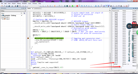

学习用dma不太明白的是我的while循环,只运行了一次,为什么保存采样数据的数组保存了511个数据;用的是官方给的例程;adc10和dma的配置没有改

      DMA0SZ = 512;                              // 64 conversions
      DMA0CTL = DMADT_4 | DMADSTINCR_3 | DMAEN | DMAIE; // Rpt, inc dest, word access,
                                                // enable int after 64 conversions

  • DMA0SZ = 512
    这个程序DMA0传输大小设置为了512
  • 要理解DMA的机制,对于你的历程来说,是由AD采样触发DMA事件,当DMA事件积累到一定数量,才产生DMA中断,通知处理器去处理数据
    对于你的程序DMA0SZ=512;来说也就是产生了512次DMA事件后才中断处理器
