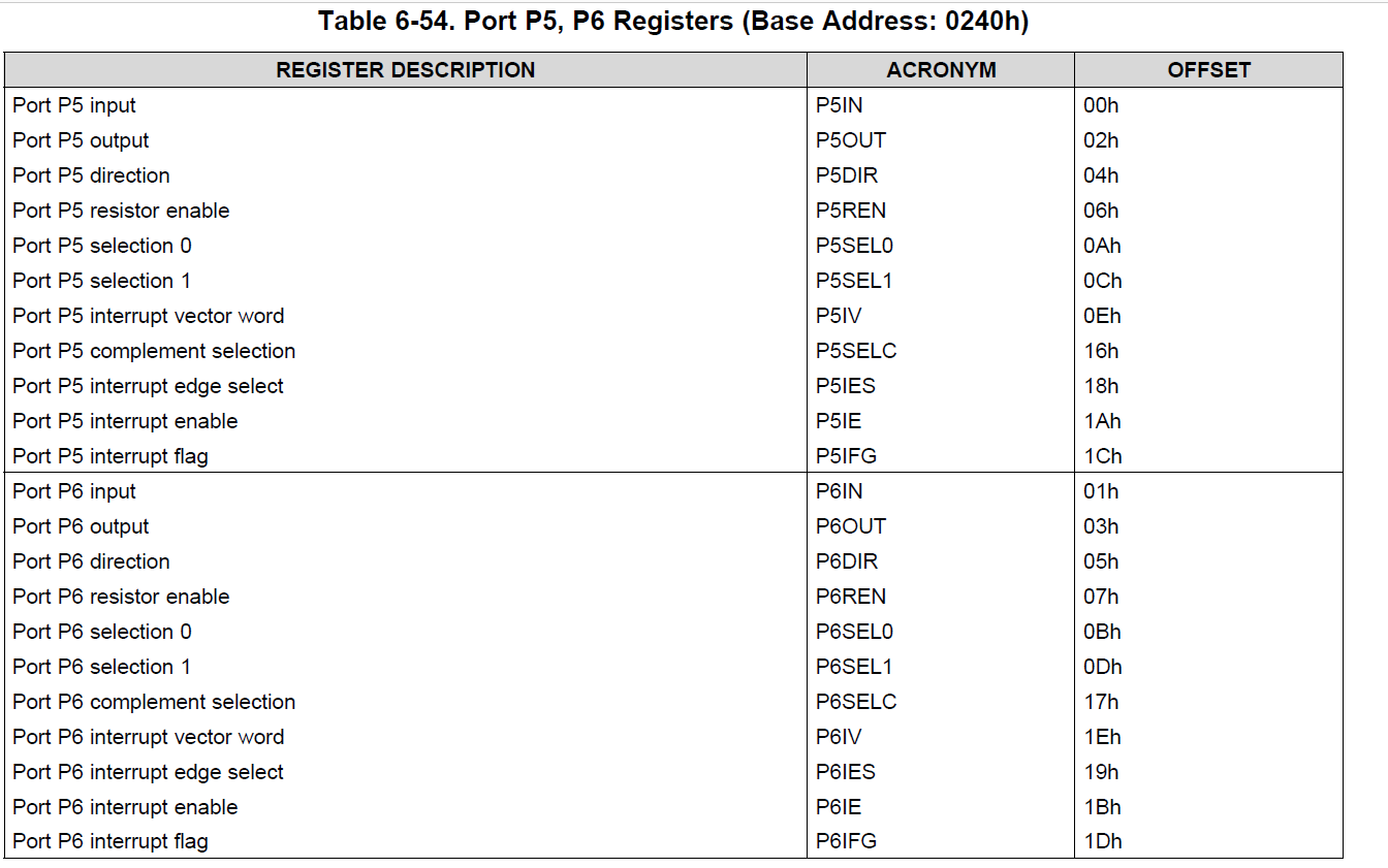

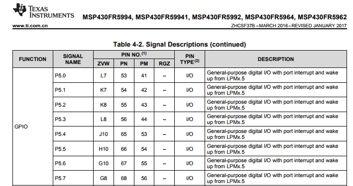

上面是MSP430FR5994 部分示例程序,有两个疑惑:
1. P5不是没有中断吗,为什么能配置55.5的中断,中断寄存器只有P1IV-P4IV啊?
2. 对LPM(low-power modes)不是很理解,调用这个程序后是不是休眠模式了?
