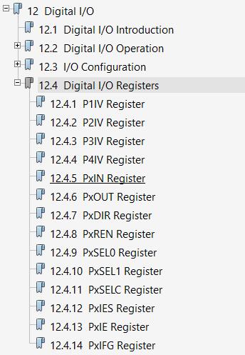

  • 那对于所有的MSP430FR5994主控,都要先PM5CTL0 &= ~LOCKLPM5进行解锁,要不然任何操作都没用,对吗?
  • 附件,12.4节Digital I/O Registers ,只有P1IV,P2IV,P3IV,P4IV
    MSP430FR59xx_User's_Guide.pdf
