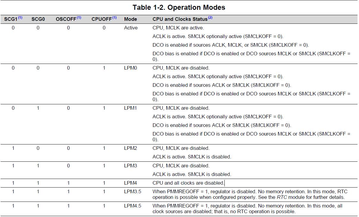

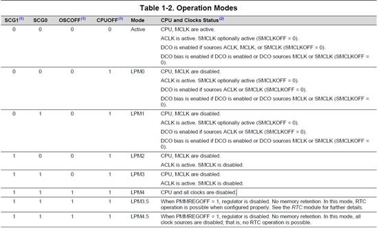

MSP430FR5994 LPM模式有什么区别,从这个表来看,LPM0和LPM1是一样的,LPM2和LPM3是一样的?LPM4和LPM3.5、LPM4.5虽然不一样,但是配置是一样的,怎么区分?
