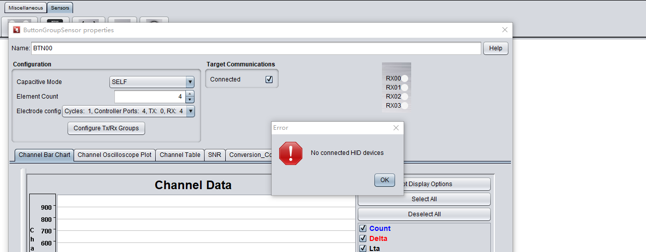

MSP430FR2633 CapTIvate Design Center设计报错
Other Parts Discussed in Thread: MSP430FR2633
用CapTIvate Design Center仿真MSP430FR2633做4个按键,设置为4个自容式。MSP430FR2633点击Auto-Assign OK后,在点击按键设置里面的Connected后出现如下图错误,请问这个是什么原因造成的?

  • 您好,
    报错信息是无法连接到HID设备,请参考这边帖子的讨论:https://e2e.ti.com/support/microcontrollers/msp430/f/166/p/510838/1855359
  • 你好:
           我今天也刚好遇到这个问题,在确保硬件没有问题的情况下:1.关掉CDC,拔出USB.2.插上USB 看到仿真器上LED4闪烁。3打开CDC就可以了
