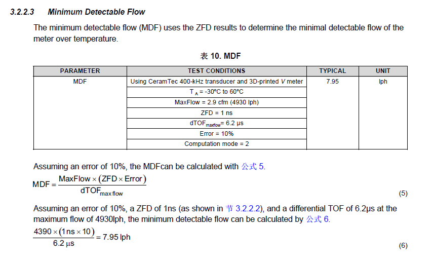

你好,请问:
1、这个Minimum Detectable Flow是指可以检测到的最小流量(或者说是在0流量下检测到的最小值),还是说检测流量时的最大分辨率。
2、TEST CONDITIONS里的 Error = 10% ,下面写的是假设误差为10%,为什么假设的值为10%?还有,为什么 公式6 里用来计算的值为 “10” 而不是 “0.1” ?(还有一点公式6里的4390应该是写错了,正确的应该是4930)
