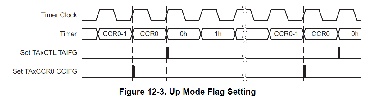

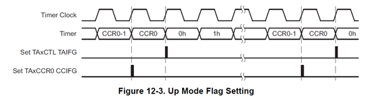

  • 你好:
    不好意思,更正一下之前的描述。
       1. 因为Timer_A包含两个中断向量所以有两个中断使能位。TAIE是标识溢出中断和除CCR0的CCIFG即定时器溢出后产生中断和非CCR0的比较中断,CCIE为比较中断即定时器达到比较值出现的中断。
    2.定时器工作在UP mode时,TAIE中断和CCIE中断有区别吗,不都是计数到CCRO时产生中断吗?
           这个问题的答案是这样的CCR0的中断会在溢出中断前一个时钟发生如下图所示
