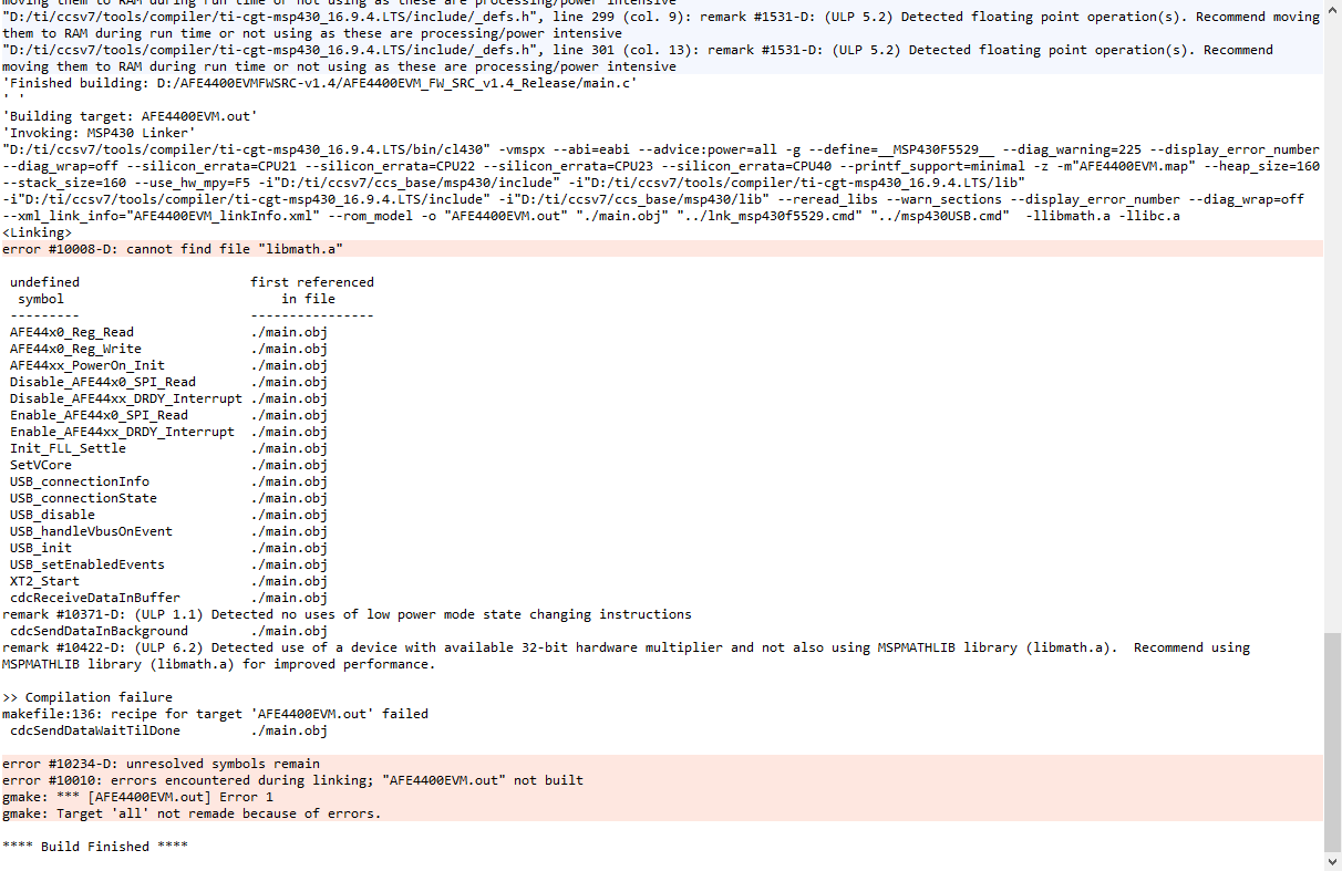

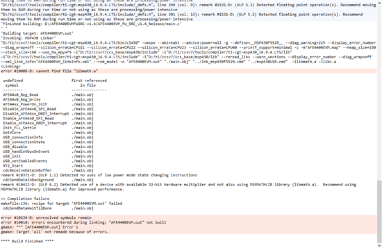

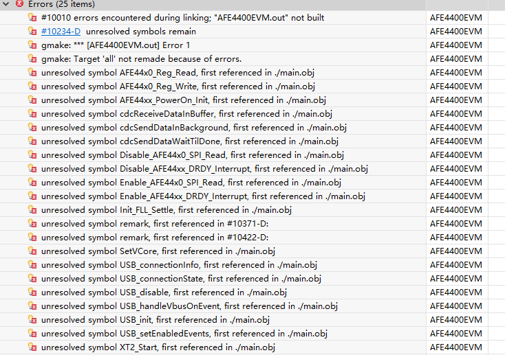

您好,
查看下console中具体的报错信息,这样的错误提示一般是缺少源文件。
估计是工程配置有问题,有些源文件编译器没有找到
官网下的例程里面没有这些源文件啊
这个libmath.a文件官网上面有吗?
