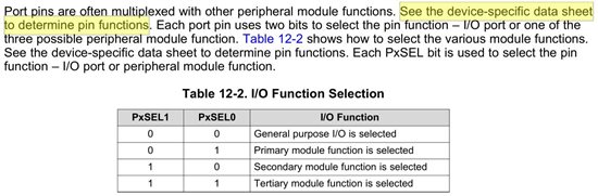

芯片资料上说控制PxSEL0, PxSEL1选择IO功能,但是具体每个IO的四个功能分别对应什么似乎没有表格介绍啊?
See the device-specific data sheet to determine pin functions 是指哪啊?
