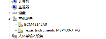

之前用的IAR5.3版本,仿真器也是老的版本,最近下载了IAR6.3版本,插上仿真器之后提示要升级,然后提示我插拔一次仿真器,之后就再也不能识别到我的仿真器了。。。
昨天刚刚修好一个编程砖头的仿真器
http://blog.csdn.net/liaosongmao1/article/details/38292821?locationNum=5,先烧一个EEPROM的,然后断电,再上电,等待一分钟,然后再烧第二个,再断电,上电就可以了。不过这种方法要手头有另外一个jtag
