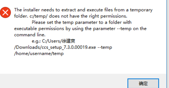

请问CCS软件安装时出现这种问题该怎么解决?求帮助,谢谢!
请用英文目录,不然命令会无法识别(只能是ASCII字符)。
最简单的方法,你用个纯英文的目录安装下看看能不能成功。
