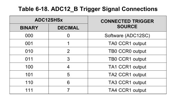

MSP430FR5994 ,当ADC12_B的ADC12SHSx为1时代表什么意思?TA0 CCR1不是寄存器吗,如何输出?应该如何配置寄存器?求示例代码
  • 这是我配置6972的仅供参考:
    定时器配置:
    void TimerB0_Init(void)
      TB0CCTL0 = CCIE | OUTMOD_2;
      TB0CCR0 = 9;//采样个数64点/20ms
      TB0CTL = TBSSEL__ACLK | MC__UP; //ACLK, UP mode
    ADC配置:
    void startADC(void)
          while(REFCTL0 & REFGENBUSY);              // If ref generator busy, WAIT
          REFCTL0 |= REFVSEL_2 | REFON;             // Select internal ref = 2.5V
                                                    // Internal Reference ON
          // Configure ADC12
          ADC12CTL0 = ADC12ON | ADC12SHT0_3 | ADC12MSC;        // Turn on ADC12, set sampling time 4 ADC12CLK
          ADC12CTL1 = ADC12SHP |ADC12SHS_2 | ADC12CONSEQ_1 ; // TTimer_B TB0 CCR0 output触发采样,序列通道采样 0-1
          ADC12CTL3 = ADC12CSTARTADD_0;
          ADC12MCTL0 = ADC12INCH_2 | ADC12VRSEL_1; //只采电流
          ADC12MCTL1 = ADC12INCH_3 | ADC12VRSEL_1 | ADC12EOS;
          ADC12IER0 = ADC12IE1;
          ADC12CTL0 |= ADC12ENC | ADC12SC;
  • ADC12SHSx是用来选择触发源的。
    意思是接到ADC12SC或者定时器的信号时开始adc转换
