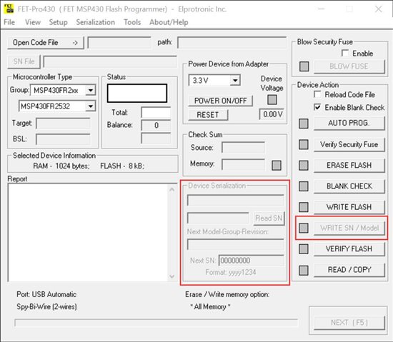

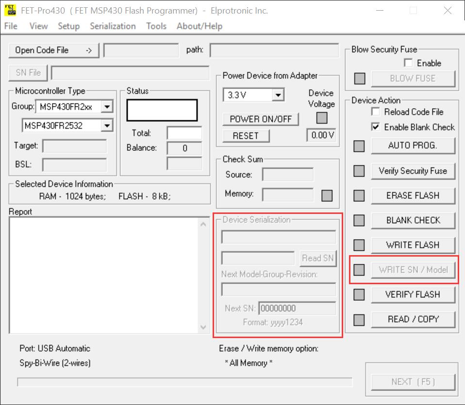

如何用FET-Pro430_V3.12烧录软件和FET430UIF USB烧录器给MSP430F5310烧录序列号?
可以同时烧录程序文件和序列号文件吗?是否有中文的FET-Pro430_V3.12使用手册,
    收费版的才有这个功能。
  • 那收费版的要怎么烧录序列号?是要SN File里选择序列号的文件路径吗?文件里的序列号的格式是这样的吗?
