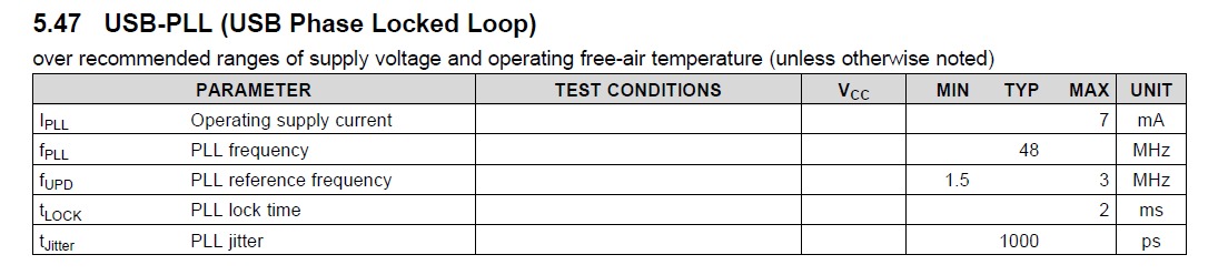

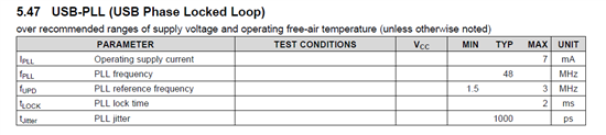

  • 谢谢您的解答,原因找到了。其实我并没有把BSL段擦掉,因为换了一个新的芯片上去依然进不了USB BSL。是晶振的问题。原来用的晶振用示波器探头触碰着就进BSL,拆下MSP-EXP430F5529开发板上的晶振换到板上就能进了。是不是进BSL需要挑晶振?
  • 一般不会很挑剔,你用的是多少频率的?
    usb的时钟一般是晶振整数倍倍频上来的,4M,8M这种为佳
