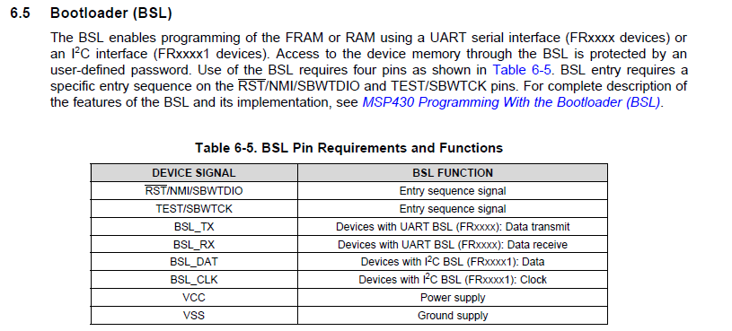

由于MSP430FR692还没有可以直接用的BSL软件,所以想用官方提供的BSL-Scripter工具实现,试了很多次都不成功,而且连擦除都没有执行,能恢复运行原来的程序。

BSL脚本按官方提供的编写:
MODE FRxx UART 9600 COM2
RX_PASSWORD pass32_wrong.txt
DELAY 2000
RX_PASSWORD pass32_default.txt
RX_DATA_BLOCK CL9070.txt
CRC_CHECK 0x4400 0x0020
SET_PC 0x4400

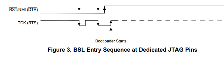

另外我有尝试软件进入BSL,再用串口工具下发指令,连0x80这样的同步指令都没有应答或应带0x54
__disable_interrupt();
((void (*)())0x1000)();
