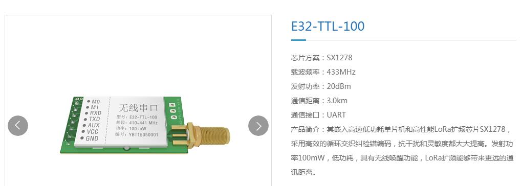

  • 你用的哪种无线模块?可能空中通讯速率太低了
  • 使用的下面这种
    空中速率,设置19.2k,提高空速是可以减少时间,但是通信距离又会降低。纠结中
  • 通过多次测试,最终确定是无线模块空速问题。有线485方式下,收发周期在150ms左右,这个虽然和理论计算还有点差距,但是可以接受。另外还要考虑所用线的材质。
    至此,通信速度问题算是解决了。
