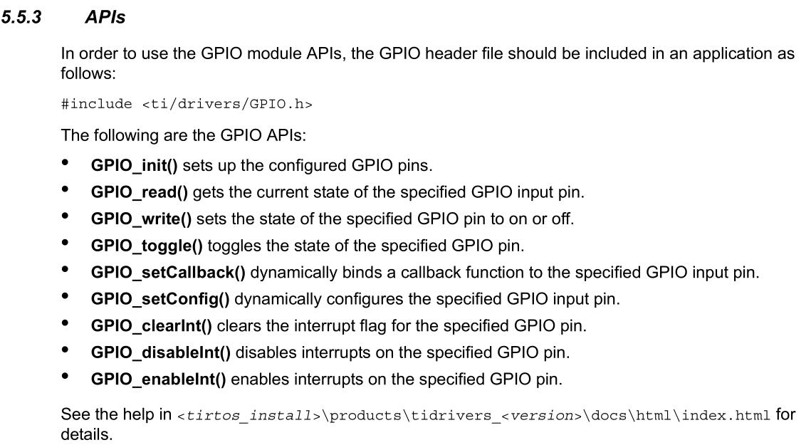

TI-RTOS 2.20 User’s Guide 中GPIO Driver API如下,函数定义在什么地方?虽然包含头文件后可以调用GPIO_Init()初始化函数,但是找不到函数实现部分不知道IO被初始化为什么状态,如果想更改某个IO初始化应该如何操作?
