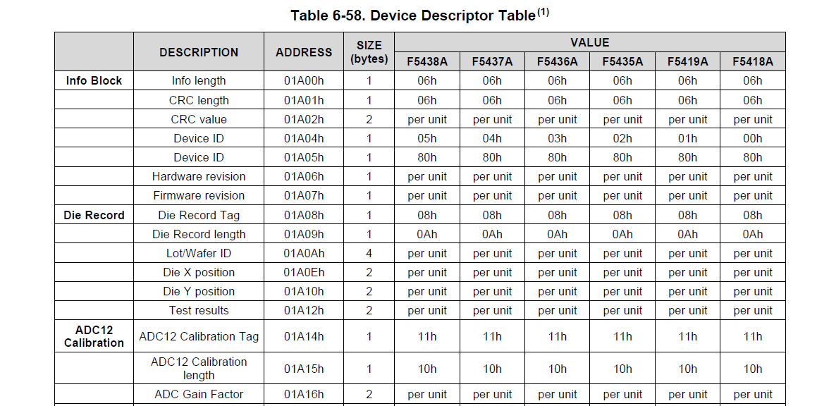

以下程序是MSP430F5438A ADC片内温度传感器的配置及读取函数,不知道读取的ADC_CH10数值误差大不大,想知道片内温度转化公式,希望有知道的大神帮忙解决一下,谢谢!!!附上以下代码,代码中的公式用在149是可以的,5438A应该是其他公式??

   温度计算公式为
   Adc_Temp = ((((Adc_Num/4096)*Vref)-986mv)/3.55mv)
   当Vref=1.5V时
            Adc_Temp=(Adc_Num-2692)*423/4096;
   当Vref=2.5V时
            Adc_Temp=(Adc_Num-1617)*704/4096;
u32 MCU_Tenp(u16 Temp_Value)
   u32 MCU_Temp =0;
   Temp_Value = Temp_Value*2500/4096;
   MCU_Temp = (Temp_Value-1617)*704;
   MCU_Temp = MCU_Temp/4096;
   return MCU_Temp;
//   Printf("read the ADC_Volt is %d mv\n",Volt_Average);
//   Printf("read the MCU_Temp is %d C\n",MCU_Temp);
//   Printf("\r\n");  Printf("\r\n");
//   Delay_MS(1000);

    #include <msp430.h>
    #define CALADC12_15V_30C  *((unsigned int *)0x1A1A)   // Temperature Sensor Calibration-30 C
                                                          //See device datasheet for TLV table memory mapping
    #define CALADC12_15V_85C  *((unsigned int *)0x1A1C)   // Temperature Sensor Calibration-85 C

        // Temperature in Celsius. See the Device Descriptor Table section in the
        // System Resets, Interrupts, and Operating Modes, System Control Module
        // chapter in the device user's guide for background information on the
        // used formula.
        temperatureDegC = (float)(((long)temp - CALADC12_15V_30C) * (85 - 30)) /
                (CALADC12_15V_85C - CALADC12_15V_30C) + 30.0f;
        // Temperature in Fahrenheit Tf = (9/5)*Tc + 32
        temperatureDegF = temperatureDegC * 9.0f / 5.0f + 32.0f;
        __no_operation();                       // SET BREAKPOINT HERE

  • 我用了你的程序,1.5V temperatureDegC = 18度左右,temperatureDegF = 65左右,摄氏度和华氏度应该差273度吧???想知道

    这些数据是从哪里得到的,现在我想用2.5V参考电压如何修改呢,非常感谢您的答复!!!
  • 因为每个芯片出厂的时候存都在差异,在出厂的时候,TI做了一些典型温度下的校准,存在对应的位置里,可以在Datasheet里面TLV中看到。
  • 楼上那个表格没截全,不同的参考电压,校准参数是不同的。具体可以看数据手册 http://www.ti.com.cn/cn/lit/ds/symlink/msp430f5438a.pdf 第92页
  • 非常感谢,谢谢了
