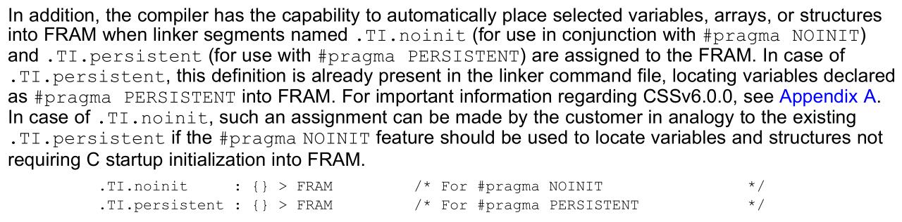

  • 看来,还不是很明白,上面说使用#pragma PERSISTENT就可以将变量定义到FRAM中,但是.cmd相关代码如下:
     GROUP(READ_WRITE_MEMORY)
                .TI.persistent : {}              /* For #pragma persistent            */
                .cio           : {}              /* C I/O Buffer                      */
                .sysmem        : {}              /* Dynamic memory allocation area    */
            } PALIGN(0x0400), RUN_START(fram_rw_start)
    并未像文档中的那样说的(.TI.persistent : {} > FRAM /* For #pragma PERSISTENT)所以

  • 这个涉及到存储区域的划分,划分的区域不够大就放不下你的10kB数组
  • 那应该如何处理?
